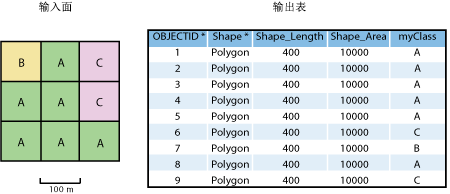

要识别唯一的面组并按组报告邻域信息,请指定具有分类唯一值的字段。 邻域信息是根据唯一组之间的关系来汇总的。 在此示例中,使用 myClass 字段作为按字段报告参数值来识别唯一面组。
输入数据
以下是使用 myClass 字段作为按字段报告参数值的结果:

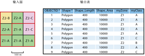

在此示例中,myZone 字段中的值表示面的一种分类,而 myClass 字段中的值表示第二种分类。
输入数据
当两个字段 myZone 和 myClass 指定为按字段报告参数值时,这两个字段的组合值将产生以下唯一面组:
  • Z1-A 组
  • Z1-C 组
  • Z2-A 组
  • Z2-B 组
  • Z2-C 组
下面的输出表显示了这些组的邻域信息。 前八行表示 Z1 值的唯一组与 myClass 字段中的值相结合,作为 Z1 和 Z2 中的源组及其邻域组:
  • Z1-A 源组内有六条重合边(类似于上例中的组 A),重合边的总长度为 600。
  • Z1-A 源组与 Z1-C 邻域组为边邻域,重合边的总长度为 200。
  • Z1-A 源组与 Z2-A 邻域组为边邻域,重合边的总长度为 300。
  • Z1-A 源组与 Z1-B 邻域组不是边邻域,但 Z1-B 邻域组边界在某个节点处与 Z1-A 源组相接,并且是节点邻域。 因此,LENGTH 字段的值为 0,NODE_COUNT 字段的值为 1。
输出表

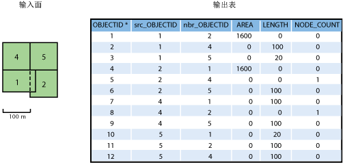

选中“包括区域重叠”参数
以面 1 作为源面为例,找到三个邻域面,并在选中包括区域重叠参数的情况下,在下面的输出表中报告以下信息:
  • 面 2 与面 1 重叠,重叠面积 1600 写在 AREA 字段中。 尽管面 2 具有与面 1 重合的边并且在某个点处相交,但仍会跳过对边和节点邻域的分析。 LENGTH 和 NODE_COUNT 字段的值为 0。
  • 面 4 与面 1 有重合的边,并且边的重合长度 100 写在 LENGTH 字段中。
  • 面 5 与面 1 有重合的边,并且重合边的长度 20 写在 LENGTH 字段中。 即使节点邻域分析在某个点与面 1 相交,也会跳过该分析(成对面邻域工具仅使用接触,因此不考虑这种交叉情况)。 NODE_COUNT 字段的值为 0。
输入表和输出表

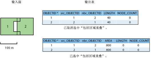

输入数据包含与另一个面相交多次的面
在下面描述的示例中使用的输入数据中,两个面之间出现多次重叠、边或节点邻域。 输出字段(AREA、LENGTH 和 NODE_COUNT)的值是每种邻域类型中所有出现次数的总和。
未选中“包括区域重叠”参数
下面的两个面在两处重叠,并且有两条重合的边。 当未选中“包括区域重叠”参数时,该工具不会分析两个要素之间的重叠。 它发现两个重合边,并将两个重合边的长度总和 40 写入 LENGTH 字段。 跳过节点邻域的分析,因此在 NODE_COUNT 字段中输入值 0。 在这种情况下,面 1 为源面,面 2 为邻域,反之亦然。
选中“包括区域重叠”参数
对于下面相同的两个面,当选中“包括区域重叠”参数时,工具会找到两个区域重叠,并将两个区域的总和 800 写入 AREA 字段中。 跳过对边和节点邻域的分析,并在 LENGTH 和 NODE_COUNT 字段中输入 0 值。 在这种情况下,面 1 为源面,面 2 为邻域,反之亦然。
输入数据和输出表

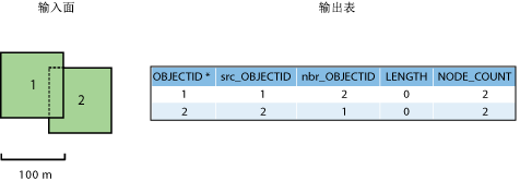

未选中“包括区域重叠”参数,并且输入面之间不存在重合边
对于此场景中的两种工具,均未找到重合边,因此将 0 写入 LENGTH 字段。 工具继续分析节点邻域,面邻域工具发现边界交叉两次,而成对面邻域工具不考虑交叉关系并返回空输出。 由于面邻域工具考虑交叉关系,因此它会在 NODE_COUNT 字段中写入值 2。 在这种情况下,面 1 为源面,面 2 为邻域,反之亦然,如下面的输出表所示:
输入表和输出表

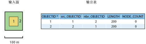

覆盖另一个面的洞的面
在这种情况下,面 2 有一个洞,被面 1 覆盖。 两个面不重叠,因此不需要对重叠邻域进行分析。 当面 1 为源面,且面 2 与面 1 有一条重合边 200 时,该值将写入 LENGTH 字段。 NODE_COUNT 字段值为 0。 同样,当面 2 为源面时,面 1 与面 2 有一条重合边 200,这会导致每个记录的 LENGTH 字段值相同。
输入表和输出表
