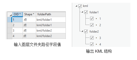

文件夹和子文件夹
您可以将文件夹结构分配给 KML 中的图层和要素。 如果图层中有一个名为 FolderPath 的字段,并且该字段中填充了具有多个级别的值,则此字段中的值将用于定义 KML 文件夹和子文件夹。 FolderPath 字段的第一级别将成为包含其他文件夹的根文件夹。 在该字段中,文件夹与子文件夹之间的路径分隔符必须是正斜线 (/)。 如果图层没有 FolderPath 字段,可以使用图层组来定义文件夹和子文件夹结构。 指定图层组作为图层转 KML 工具的输入来获取 KML 中的图层组结构。
KML 文件夹和子文件夹

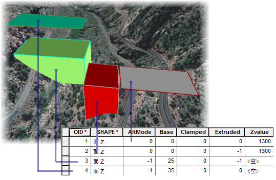

创建 3D KML
以下字段属性(所有类型均为整数)用于控制 3D 空间中要素的放置和属性(在表面上或漂浮在表面上)。
注意:
KML 使用 WGS84 坐标系,测量单位为米。 创建 KML 时,假定所有高程值都以米为单位。
3D 转换的图层属性
字段
值
说明
AltMode
0 或 -1
值 0 表示将高度设置为绝对 KML 设置,并应在要素启用 z 值时使用。 值 -1 表示可在地球表面的相对位置上放置要素。
Base
任何数值
可以使用任意数值。 使用相对放置 (AltMode=-1) 应用此值时,该值将控制地球表面上方要素的高度。
注意:
如果要素的 z 值为 100,且要素位于地球表面高度大于 100 的地理区域内,则绝对设置将导致要素被放置在地球表面之下。
Extruded
0 或 -1
值 0 将设置为无拉伸,而值 -1 将创建拉伸效果。 要素拉伸使得面看上去像块的各个边从面向下延伸至地球表面。
下图的绿色面(OID 3 和 4)是不含高程(或 z 值)的要素,而红色和灰色要素具有高程值。 含 z 值和不含 z 值的要素可应用出相似的效果。 例如,绿色拉伸面 (OID 3) 不含 z 值并具有如下字段设置:AltMode = -1、Base = 25 以及 Extruded = -1。 红色拉伸面 (OID 2) 含有 z 值 1300 并具有如下字段设置:AltMode = 0、Base = 0 以及 Extruded = -1。 因为红色要素 (OID 2) 具有高程值,其位置设置为绝对位置,且只使用拉伸。
控制 3D 行为
