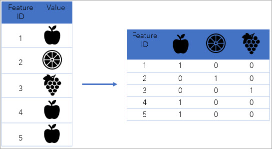

插图
编码字段工具图示

    • 独热—将每个分类值转换为新列,并分配 0 或 1。其中 1 表示存在该分类值。

  • 独热—每个分类值都将转换为一个新字段,并且分配值 0 和 1,其中 1 表示存在该分类值。 这是默认设置。
