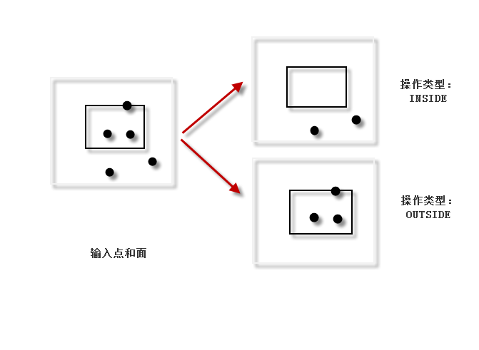

从输入中删除移除要素之内或之外的点,具体取决于操作类型。
插图
“擦除点”工具图示
用法
注意:
此工具会修改输入数据。 有关详细信息以及避免意外更改数据的策略,请参阅修改或更新输入数据的工具。
  • 要删除移除要素参数值内部或边界上的点,请使用操作类型参数的内部选项。 要删除移除要素参数值外部的点,请使用操作类型参数的外部选项。
  • 当输入要素参数包含多点要素时,将仅删除移除要素参数值内部或外部的点,具体取决于操作类型选项。

操作类型
(可选)
指定将删除移除要素内部还是外部的点。
  • 内部—将删除“移除要素”内部或边界上的输入点要素。
  • 外部—将删除“移除要素”之外的输入点要素。
String
