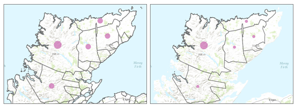

  • 默认选中保留未含点要素的边界参数。 如果选中该参数,则无论点的位置在哪,分析中使用的所有区域都将包括在结果中。 不含点要素的区域将为空且其计数为 0。 如果取消选中该参数,则不含点要素的区域将从结果图层中移除。 取消选中该参数可能会对结果区域产生重大影响。
    保留未含点要素的边界的使用方法
    显示了保留(第一张图)或不保留(第二张图)未含点的边界时结果图层的差异。

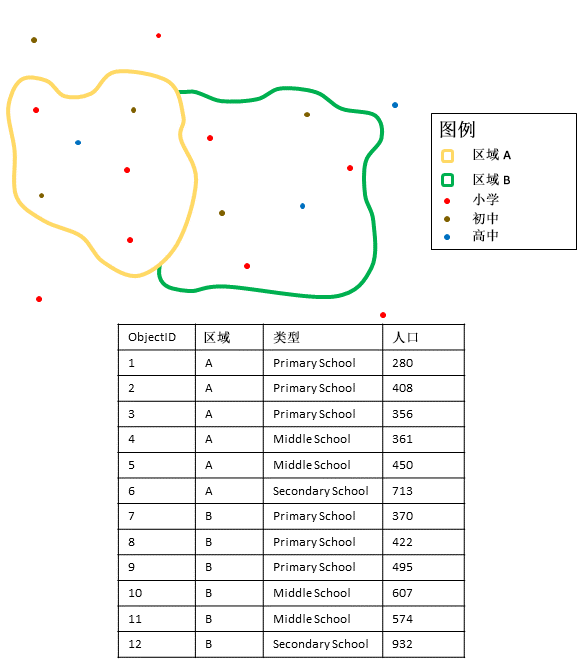

    下图和下表阐明了假设边界内点图层的统计计算过程。 Population 字段用于计算图层的统计数据(总和、最小值、最大值、平均值和标准差)。
    汇总点图层
    点图层仅使用位于边界图层范围内的点进行汇总。 所示示例为值将用于假设统计计算的属性表。
    统计数据
    结果区 A
    总和
    \(280 \space + \space 408 \space + \space 356 \space + \space 361 \space + \space 450 \space + \space 713 \space = \space 2,568\)
    最小值
    最小:
    \([280, \space 408, \space 356, \space 361, \space 450, \space 713] \space = \space 280\)
    最大值
    最大:
    \([280, \space 408, \space 356, \space 361, \space 450, \space 713] \space = \space 713\)
    平均值
    \(2,568/6 \space = \space 428\)
    标准差
    点的标准差
    \(= \space 150.79\)
