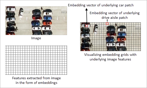

输入嵌入(搜索空间)
输入嵌入要素定义了相似性分析的搜索空间。 每个要素包含一个源自影像或地理位置的嵌入表示。
对于影像嵌入,嵌入格网单元表示从底层影像中提取的特征。 所有相似性计算均在这些嵌入格网单元上执行。 影像仅用于视觉参考,不直接用于相似性计算。
影像嵌入的视觉表示
影像嵌入编码了从影像中提取的特征。 相似性计算在嵌入格网上执行,而非图像像素上。

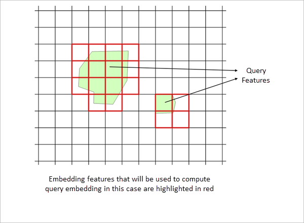

查询要素
查询要素定义了相似性搜索的目标对象。 可使用一个或多个面要素作为查询。
系统会识别搜索空间中与查询面重叠的所有嵌入格网单元或要素,并计算其嵌入矢量的平均值,从而导出一个单一的查询嵌入。
随后,使用余弦相似度将该查询嵌入与搜索空间(输入嵌入要素)中的所有嵌入进行比较,以识别相似要素。
相似性搜索中查询要素的视觉表示
对与查询面重叠的要素的嵌入矢量求平均值,以计算查询嵌入。
提供查询面
可通过交互式绘制查询面,或指定包含查询面的现有要素图层来提供。

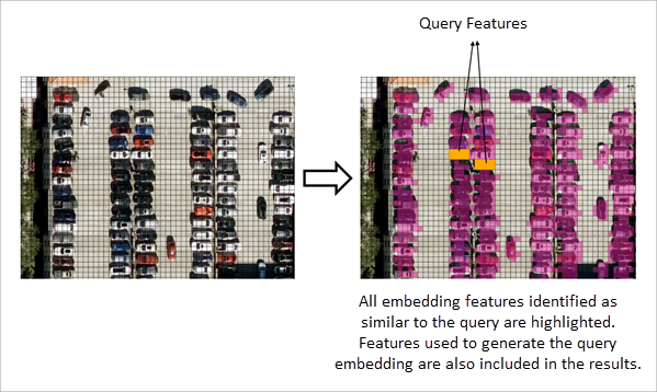

相似性评估与结果过滤
将导出的查询嵌入与搜索空间中的嵌入进行比较,为搜索空间中的每个候选嵌入计算相似度得分。
应用阈值参数对结果进行过滤。 仅相似度得分达到或超过指定最低阈值的要素会纳入输出。
该工具可检测输入要素指定范围内满足相似性条件的所有嵌入要素。
“使用嵌入查找相似要素”工具结果的视觉表示
输入影像覆盖有嵌入格网(左图),选定的查询区域用于计算平均查询嵌入,其相似的嵌入要素在整个影像中高亮显示(右图)。 用于生成查询嵌入的要素包含在结果中。
相似性搜索结果将写入输出要素类,其中存储匹配的要素及其所有可用属性。

影像嵌入
使用影像嵌入时,嵌入格网单元表示从底层影像中提取的特征。 相似性搜索在这些嵌入格网单元上执行,而非图像像素本身。
地图中显示的影像仅供视觉参考,不直接用于相似性计算。 所有比较均使用从影像导出的嵌入表示进行。
