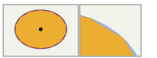

GeoAnalytics Desktop 工具所产生的要素增密程度比其他 ArcGIS Pro 工具所产生的要素低。 例如,下列图像将使用以下选项预测缓冲面上的折点结果:分析工具箱(蓝色)中的 缓冲 ,GeoAnalytics Desktop 工具箱(橙色)中的 创建缓冲区 。 第一个图像显示了彼此重叠的缓冲面,第二个图像显示了某些面折点的放大视图。
使用分析工具箱(蓝色)和 GeoAnalytics Desktop 工具箱(橙色)的缓冲面
