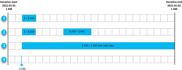

  • 使用子集参数可以为每个时态片创建一个或多个子集。 下表展示了不同子集延迟和子集持续时间值的示例,假设时态片是从 2022 年 1 月 1 日凌晨 1 点 (2022-01-01 01:00:00) 到 2022 年 1 月 2 日凌晨 1 点 (2022-01-02 01:00:00)。 表中“案例”列的数字对应于表下方图中的数字。
    案例
    子集值
    结果
    子集延迟:2 小时
    子集持续时间:2 小时
    将返回从凌晨 3 点 (2022-01-01 00:03:00) 到凌晨 5 点 (2022-01-01 00:05:00) 的数据。
    子集延迟:2 小时
    子集持续时间:2 小时
    子集延迟:8 小时
    子集持续时间:4 小时
    将返回从凌晨 3 点 (2022-01-01 00:03:00) 到凌晨 5 点 (2022-01-01 00:05:00) 以及从上午 9 点 (2022-01-01 00:09:00) 到下午 1 点 (2022-01-01 00:13:00) 的数据。
    子集延迟:2 小时
    子集持续时间:无
    将返回从凌晨 3 点 (2022-01-01 00:03:00) 到次日凌晨 1 点 (2022-01-02 00:01:00) 的数据。
    子集延迟:2 小时
    子集持续时间:0 小时
    将返回从凌晨 3 点 (2022-01-01 00:03:00) 开始的数据。
    迭代时间子集示例

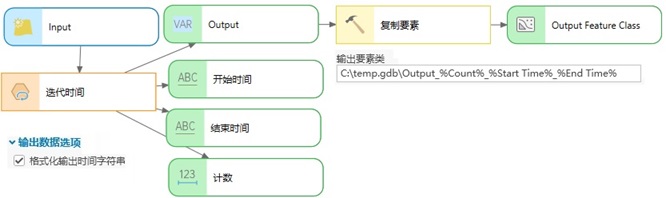

  • 两个输出参数(开始时间和结束时间)采用 24 小时格式。 如果数据或任意参数值中均未指定时间,则默认中断时间为 00:00:00。
  • 开始时间和结束时间参数值可以用作行内变量替换,以定义其他工具中的输出名称。 为此,请选中格式化输出时间字符串参数以返回没有特殊字符的日期和时间字符串,如下例所示。
    工具输出作为行内变量替换

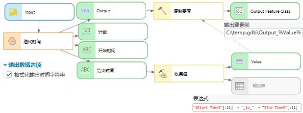

    时间始终追加至开始和结束时间字符串。 要从该字符串移除时间,请使用计算值工具并将表达式设置为 "%Start Time%"[:11] + "_to_" + "%End Time%"[:11]。 计算值工具的输出后续可以用作复制要素工具输出中的行内变量替换。
    工具输出作为行内变量替换
