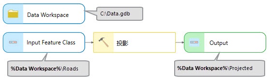

在下述模型中,工作空间变量 Data Workspace 的值为 C:\Data.gdb。 通过将此变量名称用百分号括起,此工作空间位置将被替换为投影工具参数中的行内变量。 运行时,将使用实际变量值 C:\Data.gdb 替换 %Data Workspace%。
可以使用模型变量作为行内变量。

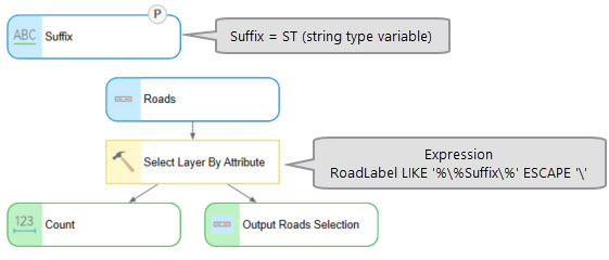

模型变量替换可以帮助您将用户输入的值直接传递到模型内的工具中。 例如,在下方的模型中,后缀是从地理处理窗格运行模型工具时指定的模型参数。 此变量将以 RoadLabel LIKE '%\%Suffix\%' ESCAPE '\' 的形式在按属性选择图层工具的表达式参数中使用。 工具运行时,表达式的工作方式与将行内变量 Suffix 替换为值 ST 的 RoadLabel LIKE '%ST' 相同,并且仅选择标注以 ST 结尾的道路。
在“按属性选择图层”工具中使用行内变量。
注:
本示例中的 Suffix 变量为字符串。 在表达式中,字符串行内变量需要使用引号 ('%Suffix%') 括起。 数字行内变量不需要用引号括起。

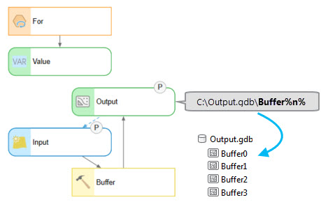

当模型包含迭代器时,此变量 %n% 是指当前模型迭代(第一个迭代为零)。 例如,使用 For 迭代器对模型迭代四次。 缓冲区工具的输出被用作输入反馈到此工具。 模型进行迭代,并在每次迭代时创建输出。 %n% 将在缓冲区的输出名称中使用,以为每个迭代的输出提供一个新名称。
行内变量 %n% 的示例。

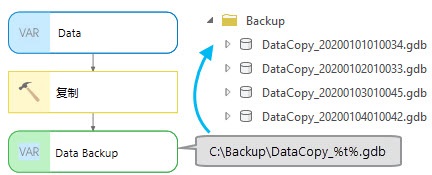

变量 %t% 是指工具输出的创建时间。 例如,如果计划每日运行模型以进行数据备份,使用变量 %t% 时会创建具有时间戳的输出,以指示备份日期。
行内变量 %t% 的示例。

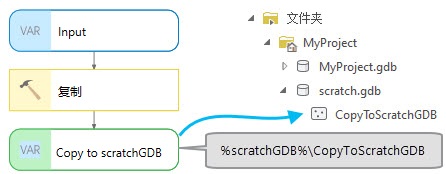

例如,如果将工具输出指定为 %scratchGDB%\CopyToScratchGDB,将创建 scratch.gdb 地理数据库(如果尚不存在),并在临时 GDB 环境地理数据库中创建输出 CopyToScratchGDB。
行内变量 %scratchGDB% 的示例。

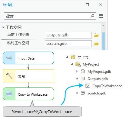

在以下示例中,如果将工具输出指定为 %workspace%\CopyToWorkspace,则将在当前工作空间环境位置中创建输出 CopyToWorkspace。
行内变量 %workspace% 的示例。
