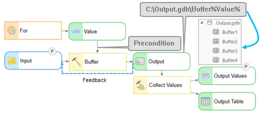

使用反馈循环创建多个缓冲区圆环
以下示例模型显示如何使用缓冲区工具和反馈循环来以迭代方式创建多环缓冲区。
使用反馈循环
缓冲工具和反馈循环一起使用。
  1. 要运行反馈循环特定次数,请使用 For 工具。 输入起始值、终止值以及增量的相应值。
    例如,要让模型迭代 4 次,可将起始的起始值设置为 1,结束的终止值设置为 4,而间隔的增量设置为 1。
  2. 将 For 工具的输出设置为下一工具的前提条件。
    这可以确保在下一次工具运行之前迭代编号可用。
  3. 要避免覆盖每次迭代的输出,在输出名称后追加 %Value% 行内变量。
    运行模型时,%Value% 会替换为来自 For 工具的输出值的数字。
  4. 将缓冲区的输出作为反馈连接到输入变量,这样上一个缓冲的输出将用作下一个迭代的输入。
  5. 将缓冲区的输出连接到收集值工具。
    要通过地理处理窗格运行含有反馈循环的模型,请将模型的最终输出连接到收集值工具。 将收集值的输出设置为模型参数,以便将反馈输出添加到地图。
  6. 运行模型。
