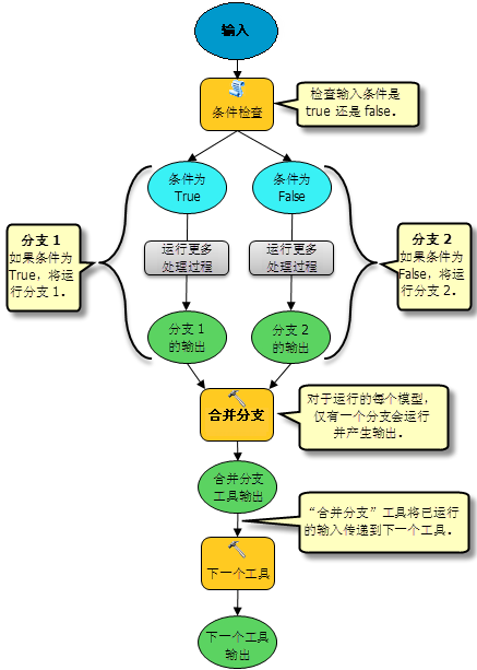

要实现在模型中创建分支,可创建一个执行必要的 if-then-else 逻辑的脚本工具。 进行分支时,您可能需要将两个分支合并到单个进程中。 这意味着,如果您要使用某项条件检验输入数据(例如:数据是否位于磁盘上、像元大小是否超过 30 米或字段值是否为 1),将会产生两种输出结果:True(如果条件为真)和 False(如果条件为假)。 如下所示,如果条件为真,可运行某些进程,而如果条件为假,则可运行其他一些不同的进程。 无论属于哪种情况,都只会运行其中一个分支,具体运行哪个分支取决于判断条件和输入数据。 如果无法确定运行哪个分支并产生结果,则可使用合并分支工具。 两个分支的输出均将用作合并分支工具的输入。 该工具将识别这两个输入,然后将第一个已经运行的分支输出传递给下一个工具。 合并分支工具接受任意数量的输入,并可采用多值参数控制。

“合并分支”图示
