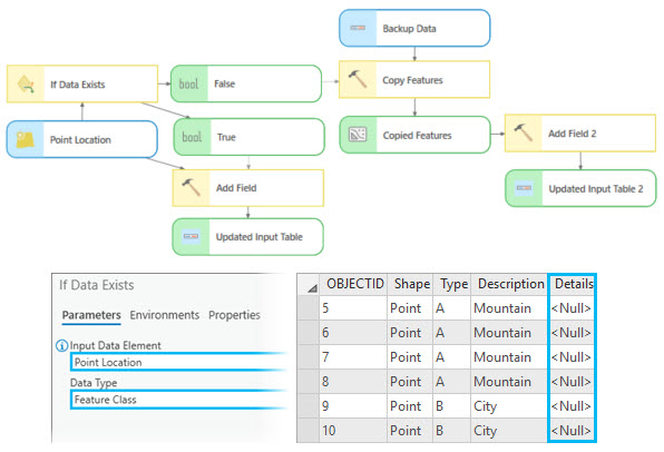

仅当文件存在时运行模型
以下示例使用如果数据已存在工具来检查特定工作空间中是否存在数据;如果确实存在数据,则请继续运行模型中的下一个工具添加字段。 如果数据不存在,则请在添加字段之前从备份位置复制要素类。
“如果数据已存在”示例

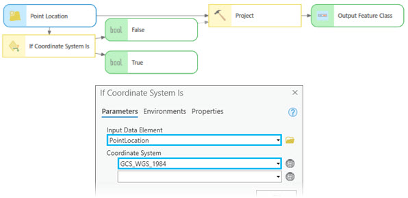

仅当输入具有特定坐标系时才运行模型
以下示例使用如果坐标系为工具来检查输入要素类的坐标系值是否为 GCS_WGS_1984。 如果布尔输出为 False,则模型将使用投影工具将输入要素类投影到 GCS_WGS_1984。
“如果坐标系为”示例

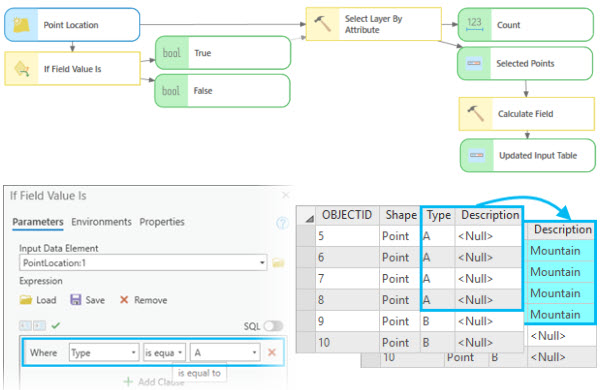

根据条件修改字段值
以下示例使用如果字段值为工具检查输入要素类中是否有任何记录的 Type 字段值为 A。 如果布尔输出为 True,则请使用按属性选择图层工具来选择类型 A 要素,然后使用计算字段工具来修改 Description 字段值。
“如果字段值为”示例

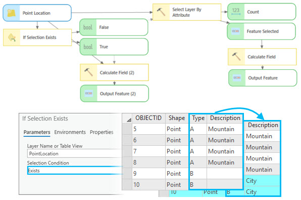

仅当 SQL 查询生成任何所选要素时才运行模型
以下示例使用如果选择已存在工具检查输入要素类是否具有任何所选要素。 如果布尔输出为 True,则请使用计算字段工具来计算 Description 字段的值。 如果布尔输出为 False,则请使用按属性选择图层工具进行选择并修改字段值。
“如果选择已存在”示例

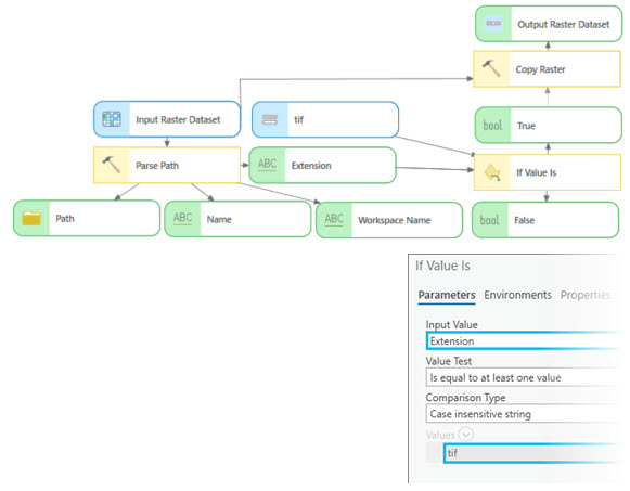

仅当输入是特定数据类型时才运行模型
以下示例使用解析路径工具来获取文件扩展名。 如果值为工具将检查扩展名是否与值参数匹配。 该模型仅复制带有 .tif 扩展名的栅格数据。
“如果值为”示例

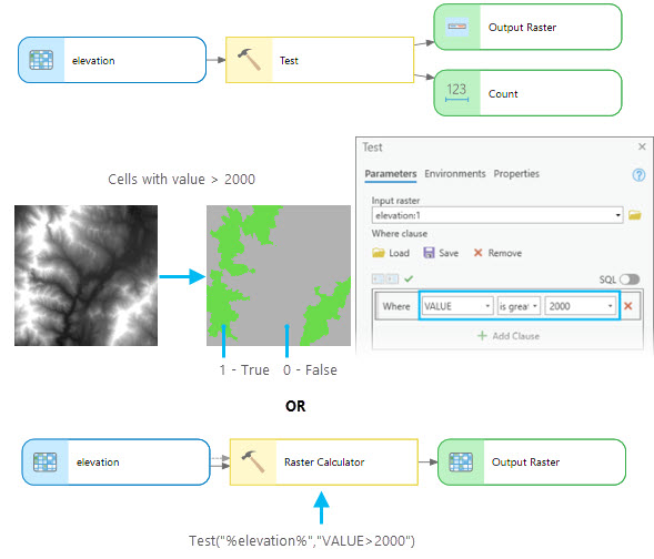

对栅格执行布尔评估
可以使用测试、条件函数、大于和栅格计算器工具对栅格执行布尔评估。 在以下示例中,如果像元值大于 2000,则设置为 1 (True),否则设置为 0 (False)。
栅格 True 或 False 评估

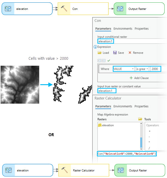

对栅格执行条件评估
可以使用条件函数或栅格计算器工具依照相应条件来评估栅格。 在以下示例中,如果像元值大于 2000,则保留输入值,否则将其设置为 NoData。 将条件函数工具的输入条件为假时所取的栅格数据或常数值参数留空时会将该值设置为 NoData。 或者,您可以为输入条件为假时所取的栅格数据或常数值参数提供另一个栅格或常数值。
栅格条件 if...else 评估

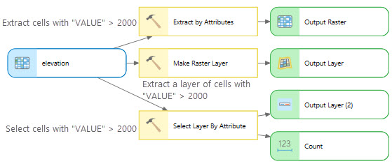

通过查询从栅格中提取像元
按属性提取、创建栅格图层和按属性选择图层工具可用于从栅格中提取像元。 以下示例显示了创建像元值大于 2000 的栅格或栅格图层的方法。
基于查询的栅格提取

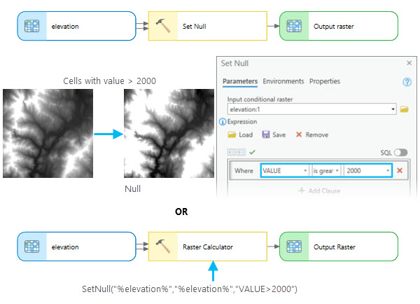

通过查询从栅格中提取像元并将其设置为 NoData
设为空函数、重分类和栅格计算器工具可用于从栅格中提取像元并将其设置为 NoData。 如果像元值大于 2000,则将其设置为 NoData,否则使用输入数据值。
栅格已将像元值设置为 NoData。

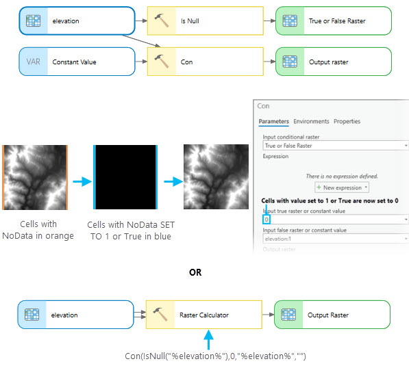

通过查询从栅格中提取 NoData 像元并对其进行修改
带有条件函数工具的为空工具或栅格计算器工具可用于从栅格中提取 NoData 像元并对其进行修改。 在以下示例中,如果像元值为 NoData,则将其设置为 0,否则使用输入数据值。
修改栅格 NoData 像元的值。
