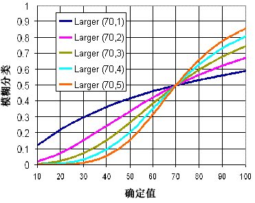

Fuzzy Large
当较大的输入值更有可能隶属于集合时,可以使用 Fuzzy Large 变换函数。 已定义的中点用于标识交叉点(已分配隶属度 0.5),高于中点的值更可能隶属于集合,而低于中点的值具有递减的隶属度。 散度参数用于定义过渡区的形状和特征。
Fuzzy Large 图表
Fuzzy Large 隶属度函数的变化
在房屋适宜性模型中,Fuzzy Large 函数可用于变换距垃圾填埋场图层的距离值。 位置距离垃圾填埋场越远,则其越可能隶属于有利适宜性集合。

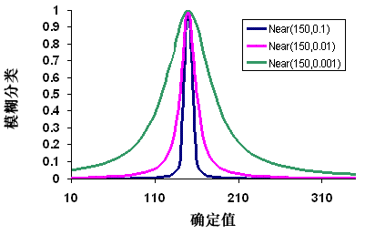

Fuzzy Near
如果隶属度接近特定值,则 Fuzzy Near 变换函数最适用。 此函数由一个中点定义,该中点定义了集合的中心,标识了确定的隶属度,因此将分配 1。 随着值从中点开始在正方向和负方向上移动,隶属度将递减,直至其为 0 为止,即定义非隶属度。 散度用于定义过渡区的宽度和特征。
Fuzzy Near 函数更改参数
Fuzzy Near 和 Fuzzy Gaussian 可以相似,具体取决于指定的参数。 与 Fuzzy Gaussian 函数相比,Fuzzy Near 函数通常以更快的速度递减,并且具有更窄的分布,因此在非常接近中点的值更可能隶属于集合时使用。
