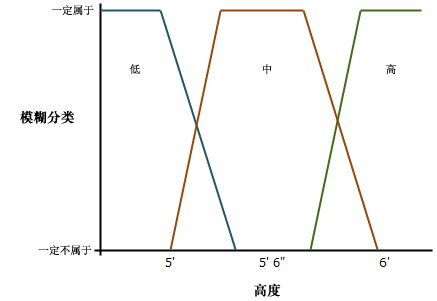

例如,在以上身高应用中,如果您保留 3 个身高类:矮、中等、高,则模糊逻辑中的 3 个类可以重叠。
隶属度高度类
隶属度高度类
以上图中,每个类的完整隶属度为
  • 矮:小于 5'(1.524 米)
  • 中等:5' 3 1/2"(1.6129 米)到 5' 8 1/2"(1.7399 米)
  • 高:大于 6'(1.8288 米)
对于“矮”集合(或类),任何 5'(1.524 米)或以下的人都绝对属于较小集合,并为其分配 1。 任何大于 5'(1.524 米)且小于 5' 3 1/2"(1.6129 米)的高度都介于较小和中等集合(或类)之间。 对于 5'(1.524 米)和 5' 1 3/4"(1.6193 米)之间的高度,这些高度更有可能属于“矮”集合。 大于 5' 1 3/4"(1.6193 米)且小于或等于 5' 3 1/2"(1.6129 米)的高度可能属于“矮”集合,但更有可能属于“中等”集合。

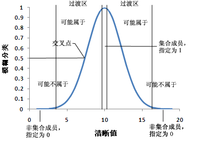

模糊化过程表征了没有明确定义边界的现象的类的不精确性。
模糊化可将现象的原始值转换为其属于已定义集合的可能性。 定义的集合可以包括适宜性或者在有利的距离内,或者有可能找到指定矿物。 通过预定义的模糊隶属函数或者通过任何其他重分类技术在此隶属度连续体上对现象的原始值进行重分类。
在模糊化过程中,将定义隶属度的理想定义。 将为更靠近集合定义核心的现象的每个值分配 1。 将为绝对不属于集合的值分配 0。 介于两个极端之间的值位于集合的过渡区域(即边界)范围内。 当值远离理想值或集合的中心时,将会在从 1 到 0 的连续范围内为其分配递减值。 随着分配值的减小,原始现象值隶属于该集合的可能性越来越小。
模糊化值 0.5 为交叉点。 任何大于 0.5 的模糊值都意味着原始现象值可能隶属于该集合。 当模糊化值低于 0.5 时,原始现象的值不太可能隶属于该集合;这些值可能不是集合的一部分。
