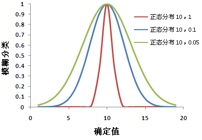

  • 散度定义了模糊隶属度的值从 1 向 0 下降的快慢程度。 值越大,模糊化在中点附近变化越急剧。 换言之,随着散度的减小,模糊隶属度接近 0 的速度也随之降低。 选择合适的散度 (spread) 值是一个主观过程,它取决于明确值的数值范围。 对于高斯隶属度类型和近邻隶属度类型,使用默认值 0.1 作为起点很合适。 通常,值分别在 [0.01–1] 或 [0.001-1] 的范围内变化。 对于小值 (Small) 隶属度类型和大值 (Large) 隶属度类型,适合使用默认值 5 作为起点,此时,通常值在 1 和 10 之间变化。
    散度对高斯模糊隶属度的影响图
