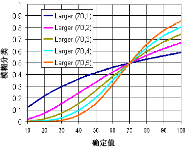

方程的输入为 f1 (散度 (spread))和 f2 (中点 (midpoint))。增大散度会导致模糊隶属度曲线变得陡峭。

模糊较大值图
模糊较大值隶属度函数的变化。
