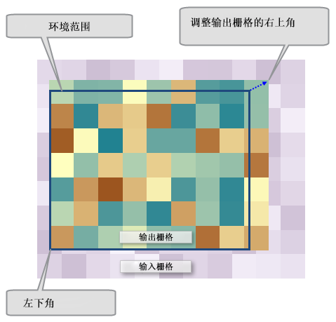

范围
范围环境用于控制处理栅格的位置。 支持“范围”环境的工具将仅处理落入该范围内的栅格像元和输入要素。
定义输出范围时,指定范围的左下角将作为输出栅格的左下角,除非您还指定了“捕捉栅格”环境。
由此,需要对输出栅格的右上角进行调整,以使指定范围落入输出栅格范围内。 是否对右上角进行调整将由输出像元大小来决定。 输出栅格范围的宽度和高度是输出像元大小的倍数。 最终结果是,实际输出栅格的范围可以略大于在“范围”环境中指定的范围。
调整后的输出栅格范围
已显示调整后的输出栅格范围。

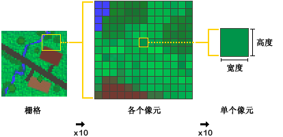

Spatial Analyst 的作用对象是方形栅格像元
Spatial Analyst 运算基于方形栅格像元进行(像元宽度 = 高度)。
