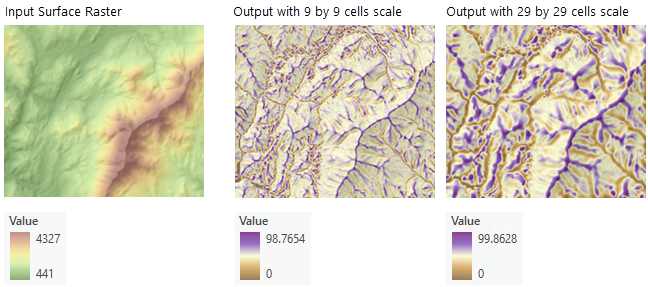

输出可用于解释输入表面栅格上的要素及其相关尺度。 以下图像显示了同一输入表面两种不同尺度的结果。 一个输出使用了 9 × 9 像元尺度,而另一个输出使用了 29 × 29 像元尺度。 较小的尺度对景观的局部变化更为敏感,并能捕捉较小的表面要素。 另一方面,较大的尺度仅能捕捉较大的表面要素,因此显示的细节较少。
两个不同尺度的百分位数输出示例
针对两个不同的尺度显示了相同范围的百分位数输出:较小尺度(第二张图)和较大尺度(第三张图)。

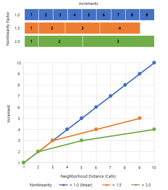

下图演示了三种不同的非线性因子参数设置的影响。 在本示例中,设置为 1.0、1.5 和 2.0。 对于这些设置中的每种设置,其他参数的值均保持不变。 最小邻域距离参数值为 1,最大邻域距离值为 10,基础距离增量值为 1。
对于第一个增量,非线性因子的所有三个设置的邻域距离均为相同的值,即 2 个像元。 此后,邻域距离的值将开始变化。 当非线性因子为 1.5 时,增量将逐渐变大,当因子为 2.0 时,增量将更大。
当非线性因子参数值为 1.0 时,总共存在 9 个增量,每个增量将以线性方式大于前一个增量。 当因子值为 1.5 时,仅存在 4 个增量;当因子值为 2.0 时,仅存在 3 个增量。
图形说明了非线性因子的影响
将非线性因子增大到 1.0 以上会导致增量大小逐渐增大,因此邻域距离增加得更快。 这也会导致当使用较大的非线性因子值时,相同的“最小邻域距离”和“最大邻域距离”的尺度较小。

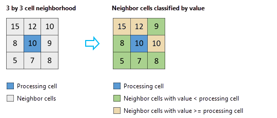

下面显示了 3 x 3 像元邻域的计算示例。
将百分位数公式应用于示例邻域
该尺度为 3 x 3 像元,共存在 9 个像元。 在左侧,标识了处理像元的值和 8 个周围像元值(灰色)。 在右侧,显示了值小于中心像元的像元(绿色)以及等于或大于中心像元的像元(棕褐色)。
将上述公式应用于本示例将得到以下结果:
Percentile = (Count of cell values less than center cell value)
           * 100 / (Count of cells in neighborhood)
        = 5 * 100 / 9
        = 55.5556
