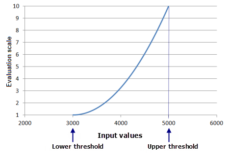

下图说明了如何将函数值映射到评估等级。
将幂函数的函数值变换为评估等级的示例
将幂函数的函数值变换为评估等级的示例
将变换后的最小和最大函数值 f(x) 分别重设为最小和最大评估等级。 许多函数都是单调的(连续递增或递减)。 因此,阈值的下限和上限通常会映射到评估等级的最小值和最大值,因为它们会是 f(x) 的最低值和最高值。
在前面的示例中,阈值的下限和上限等于输入数据的最小值和最大值(分别为 3,000 和 5,000)。 因此,在 1 到 10 的评估等级中,将最小输入值设为 1,将最大输入值设为 10。 但是,并不是必须如此设置。 例如,如果将幂函数应用于相同的输入数据(在 3000 至 5000 的范围内),并将阈值下限设为 3500,上限设为 4500,则在 1 到 10 的输出评估等级中,会将输入值为 3500 的像元位置设为 1,将输入值为 4500 的像元位置设为 10。 所有其他值都介于这两个值之间,具体取决于其变换后的值。 将为低于阈值下限和高于阈值上限的输入值分配您指定的值。

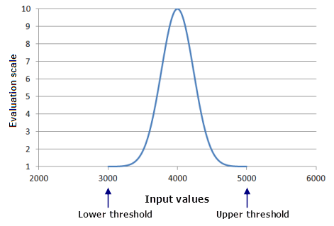

将高斯函数的函数值变换为评估等级的示例
将高斯函数的函数值变换为评估等级的示例
但是,并非所有的函数均连续递增或递减,因此,最低和最高输入值可能不会始终映射到最低和最高评估值。 默认情况下,在高斯函数中,中点是用于确定函数最高点的值(最首选的值)。 将此值设为输入数据的中点。 应用高斯函数后,最小和最大输入值的位置将生成最低函数值 f(x)。 因此,在输出栅格中,具有最小和最大输入值的像元将设置为 1。 中点值将生成最高函数值 f(x)。 因此,在输出栅格中,包含与此中点相等的输入值的像元将设置为 10。
在适宜性模型中,高斯函数可用于确定稀有兰花品种 Masdevallia 的最佳生长环境。 这种兰花对海拔的变化很敏感。 最适合生长的环境位于海拔 4000 米左右。 随着海拔的增加,温度会变得过低而不适合这种兰花生存;随着海拔的降低,温度则会变得过高。 重设海拔等级时,将 4000 米作为首选等级,其他海拔高度(过高与过低)均不合适。
