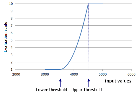

方案 2
阈值下限和阈值上限位于输入栅格的值范围内。 指数为 2 且偏移为 3500 的幂函数将用作示例函数。
在输入数据集的最小值和最大值内设置阈值的幂函数曲线图
输入栅格的值范围为 3000 至 5000。 阈值下限设置为 3,500,阈值上限设置为 4,500。 小于阈值的值设置为 1,大于阈值的值设置为 10。 幂函数将应用于 3500 到 4500 之间的输入值。 函数值 f(x) 的范围(大约 0 至 1,000,000)将转换为评估等级 1 至 10。 输入值为 3,500(阈值下限)的像元将分配给 1,输入值为 4,500(阈值上限)的像元将分配给输出评估等级上的 10。 阈值之间的所有值都将分配给相应的评估等级值。 请注意,输入栅格的最小值和最大值对输出评估等级值没有影响。 输入值低于 3500 的所有像元均分配 1,输入值高于 4500 的像元均分配 10(低于和高于阈值参数的定义值);这些值不在函数值范围内。

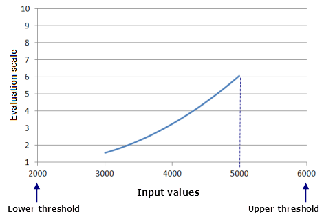

方案 3
阈值下限或阈值上限大于输入数据范围。 指数为 2 且偏移为 2000 的幂函数将用作示例函数。
阈值设置为低于输入数据集的最小值且高于输入数据集的最大值的幂函数曲线图
输入栅格的值范围为 3000 至 5000。 阈值下限设置为 2000,阈值上限设置为 6000。 幂函数将应用于 2000 到 6000 之间的值。 即使不存在等于 2000 或 6000 的输入值,2000 和 6000 的函数值 f(x) 也会用于定义 f(x) 的下限和上限范围。 然后,将函数值范围重新调整为评估等级 1 至 10。 2000 的函数值(阈值下限)将分配 1,因为它将为最低的 f(x),而 6000 的函数值(阈值上限)将分配 10。 但是,由于不存在分配 2000 或 6000 的输入值,因此将不存在分配给 1 或 10 的输出像元。
当创建鹿栖息地适宜性模型时,此方案可能非常有用。 相对于更大范围中的整个鹿群,您可能希望模型能够反映鹿对研究区域内位置的偏好。 在研究区域中,该条件的最小值为 3000,最大值为 5000,但对于涵盖整个鹿群的更大范围,最小值为 2000,最大值为 6000。

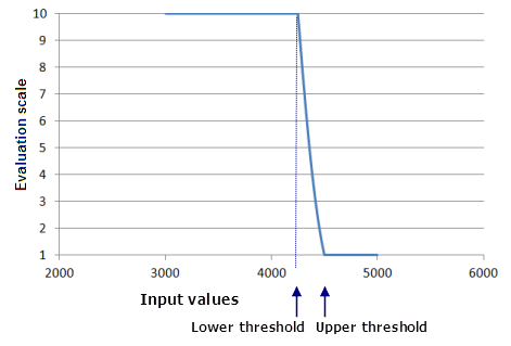

方案 5
一个特例是方案 5。 将使用中点为 4000 以及分布为 0.00000921 的高斯函数作为示例函数(与方案 4 相同)。
阈值设置在中点右侧输入数据集的最小值和最大值范围内的高斯函数曲线图
输入栅格的值范围为 3000 至 5000。 小于阈值的值设置为 10,大于阈值的值设置为 1。 阈值下限和阈值上限设置为高斯函数一侧的值,即 4250 和 4500。 设置为已更改阈值的默认中点和分布将被指定值覆盖(与方案 4 中的相同)。 因此,指定的高斯函数(不受阈值范围约束)将仅应用于 4250 至 4500 范围内的输入值。 函数值 f(x) 的范围将重新调整为评估等级 1 至 10,其中阈值下限(输入值 4250)将分配给评估等级上的 10,阈值上限(输入值 4500)将分配给 1。
