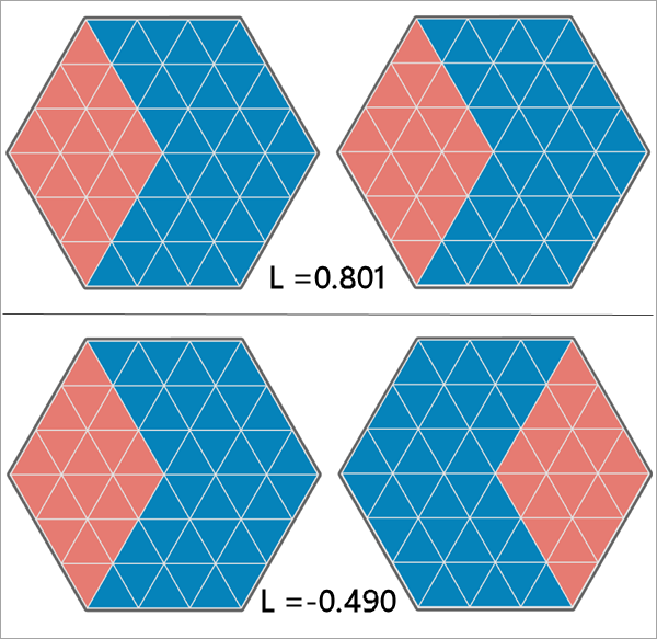

插图
“双变量空间关联 (Lee's L)”工具图示
上排的两个变量具有正空间关联,而下排的两个变量则表现出负空间关联。
