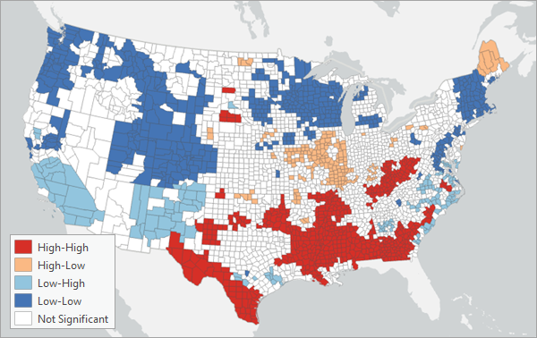

您还可以根据每个要素的统计显著性及其邻域的值,将局部 Lee's L 统计量分类为不同的类别。 每个要素可能有五种类别:Not Significant、High-High、High-Low、Low-High 和 Low-Low。 如果某个要素的局部 Lee's L 统计量没有达到至少 90% 的显著性水平,则它将被分类为“不显著”。 否则,如果第一个变量的邻域平均值高于该变量的整体平均值,且第二个变量的邻域平均值也高于该变量的整体平均值,则其将被分类为 High-High。 同样地,如果第一个变量的值低于平均值,而第二个变量的值高于平均值,它将被分类为 Low-High(反之亦然)。 区分这些类别非常重要,因为当两个变量在空间上正相关时,意味着两个变量的低值倾向于聚集在一起,高值也倾向于聚集在一起。 这两种情况都会导致局部 Lee's L 统计量较大,因此这些类别能够明确指出每个要素的高关联性是由于两个变量都较高还是因为两个变量都较低。 对于负的空间关联,分类能够区分局部 Lee's L 统计量为负的原因是第一个变量较高而第二个变量较低,还是因为第一个变量较低而第二个变量较高。
在地图中运行时,输出要素图层将根据这五个类别进行绘制。 对于正空间关联的变量(全局 Lee's L 统计量大于 0),图层将主要包含 High-High 和 Low-Low 类别。 对于负空间关联的变量(全局 Lee's L 统计量小于 0),图层将主要包含 High-Low 和 Low-High 类别。
局部空间关联输出图层

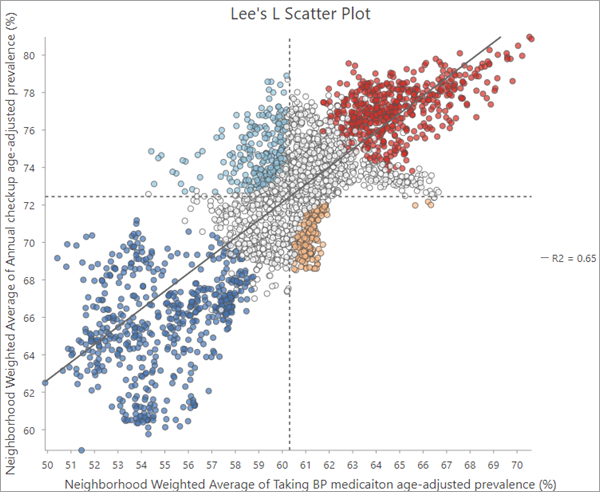

输出要素图层包含一个 Lee's L 散点图,显示第一个分析变量的邻域加权平均值在 x 轴上,第二个分析变量的邻域加权平均值在 y 轴上,并绘制一条线性趋势线。 虚线水平线和垂直线也绘制在每个分析变量的平均值处。 这些线将散点图分为四个象限,用于将点分到局部空间关联类别中。 例如,左上象限中统计显著的要素将归入 Low-High(浅蓝色)类别。
该图还可用于帮助识别偏离剩余要素呈现的一般趋势的个别要素。 例如,您可以选择散点图中远离趋势线的点,进一步研究这些要素。 这些要素可能会在地图上聚集在一起,从而揭示出其他方法难以检测到的区域模式。
