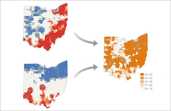

插图
“热点分析比较”工具图示
将比较两个热点分析结果图层。 更深的橙色阴影指示图层之间的差异更大。
