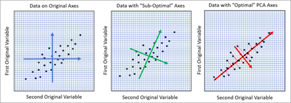

对于两个分析字段,可以将 PCA 在几何上可视化为数据空间中的旋转轴,其中旋转用于尽可能提高新轴的差异率,如下图所示:
二维 PCA
在左图中,每个点是一个输入表记录,这些点是在二维下使用 x 轴和 y 轴上的两个分析字段的值绘制的。 蓝色轴的长度表示两个变量中每个变量的方差。 两个蓝色箭头的长度大致相等,表示两个变量的方差大致相等。 在中图中,已旋转轴以更好地表示变量之间的线性关系。 其中一个绿色轴比另一个绿色轴稍长,表示在该方向上方差更大。 但是,此旋转不是最佳旋转。 右图显示了 PCA 找到的最佳旋转,该旋转与变量之间的线性关系一致。 此旋转生成的红色轴的方差量最高。 较大的红色轴对应于第一个主成分,并且是二维数据的最佳一维表示。 在所有三张图中,原始变量的总方差相同,但是在右图中,已将可能的最大方差量分配给第一分量,而将可能的最小方差量留给第二分量。

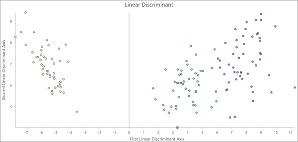

如果至少创建了两个分量,则输出要素将包含 线性判别 散点图。 第一和第二分量的值将绘制在轴上,并且点按其类别进行着色。 如果前两个分量保留的信息足以区分类别,则图中的点可能会按类别聚类。
线性判别图

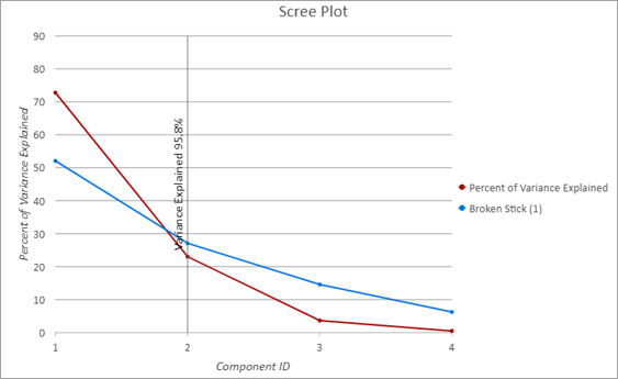

输出特征值表附带一个自定义折线图,称为碎石图,用于显示每个分量保持的方差百分比。 在下面的碎石图中,x 轴显示每个序分量,红线显示每个分量解释的方差百分比。 红线下降,表示每个新分量保持的方差量小于前一个分量。 X 轴上分量 2 上方的竖直黑线表示该工具使用了两个分量,用于保持 95.8% 的原始变量总方差。 蓝线显示了用于估计最佳分量数的 Broken-Stick 方法的结果。 最佳分量数通常对应于红线和蓝线的交点,表明分量数一致。
碎石图
