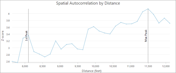

峰值反映促进空间过程聚类最明显的距离。 图上各点的颜色对应 z 得分值的统计显著性。
确定适当分析范围的一个策略是,选择与最能反映您问题规模的 统计显著性 峰值相关的距离。 通常这是第一个统计显著性峰值。

通过检查按距离划分的空间自相关折线图和写入消息的 z 得分值,可以确定是否存在任何峰值距离。 在下图中,图表有两个与 8100 英尺和 11500 英尺距离相关的峰值 z 得分。
如果使用 输出表 参数创建自相关值表,则该表将包括按距离划分的空间自相关折线图。 这与消息中出现的图表相同。
