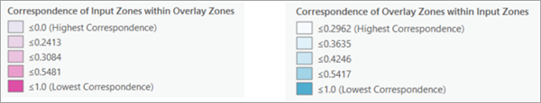

可以将用于计算 V 度量的两个全局对应度量分别在空间上划分为输入区域和叠加区域的每个交集。所有这些交集用于衡量输入区域和叠加区域的特定组合的对应关系,例如玉米(农作物类型)和排水良好的土壤(土壤排水分类)之间的对应关系。这些特定组合可以使用 输出要素 参数或 输出栅格 参数进行创建,具体取决于区域是指定为面还是栅格。与全局关联和对应度量不同,局部对应度量的值越小,表示区域组合的对应程度越高。最小值 0 表示完全对应,局部度量没有上限,但是几乎不会超过 2。

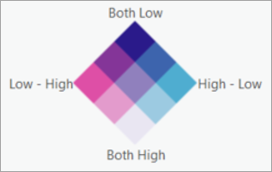

在添加到地图后,输出要素或栅格将同时以配色方案显示,以显示特定叠加区域内特定输入区域的对应程度和叠加区域内输入区域的对应程度。较浅蓝色阴影表示输入区域内叠加区域的对应程度较高,而较浅粉色阴影表示叠加区域内输入区域的对应程序较高。以最浅灰色阴影显示的区域表示两个方向上的对应程度最高,而最深紫色阴影表示两个方向上的对应程度最低。
二元配色方案

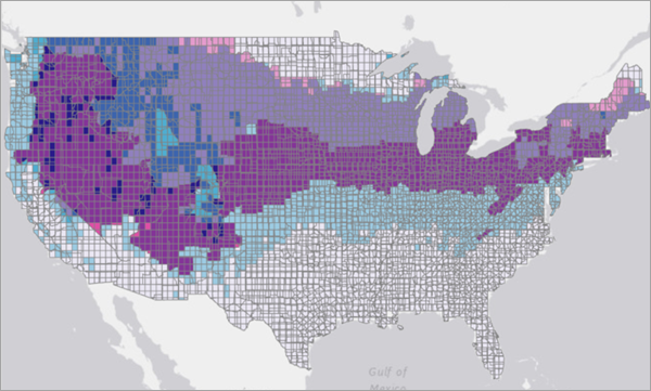

例如,下图显示了温度区域和气候区域的交集。该国家/地区的最南和最北区域中的整体对应程度最高,以浅灰色交集区域表示。中西部地区沿线的对应程度最低。
气候区域和温度区域的交集

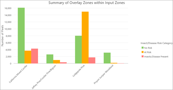

交集还附带两个图表,用于可视化特定区域组合的对应程度。第一张图表为 输入区域内的叠加区域汇总 ,它是一个并排条形图,按输入区域的每个类别划分。每个并排条形图显示了叠加区域与输入区域的相交面积。
例如,在下图中,输入区域是森林类型,叠加区域是昆虫和疾病风险类别。对于每种森林类型,将显示每个昆虫和疾病风险类别内相交面积的条形图。最左侧的条形图显示了 加利福尼亚混合针叶树 森林类型大部分与 无风险 类别相交;但是,大约三分之一的面积为 有风险 或已经 存在昆虫/疾病 。对于 美国黑松 森林类型,只有大约三分之一的面积没有风险,但是只有一小部分森林已经存在昆虫/疾病。对于左右侧的 矮松圆柏林地 森林类型,只有一小部分由风险或当前已存在昆虫或疾病。矮松圆柏林地的所有三个条柱均比加利福尼亚混合针叶树和美国黑松短,因为这种类型的森林在研究范围内的总面积较小。
