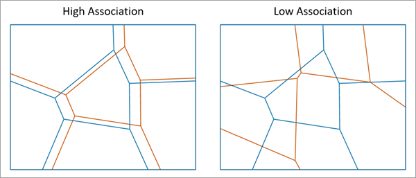

测量同一研究区的两个区域化之间的空间关联程度,其中每个区域化由一组称为区域的类别组成。 区域化之间的关联取决于每个区域化的区域之间的区域重叠。 当一个区域化的每个区域与另一个区域化的区域紧密对应时,关联程度最高。 同样,如果一个区域化的区域与另一个区域化的许多不同区域存在较大程度的重叠,则空间关联性最低。 该工具的主要输出是分类变量之间的空间关联的全局度量:范围介于 0(无对应)到 1(区域在空间上完全对齐)的单个数字。 (可选)可以为任一区域化的特定区域或区域化之间的特定区域组合计算和可视化此全局关联。

插图
“区域之间的空间关联”工具图示
显示了蓝色区域和橙色区域之间的高低关联的示例。
