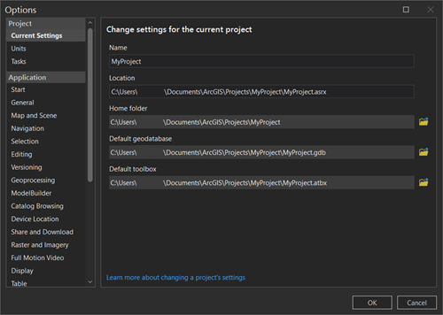

Registerkarte "Aktuelle Einstellungen" im Dialogfeld "Optionen"

Ändern der aktuellen Einstellungen
Sie können das Home-Verzeichnis, die Standard-Geodatabase und die Standard-Toolbox für ein geöffnetes Projekt im Dialogfeld Optionen ändern. Zudem können Sie den Projektnamen und -speicherort anzeigen.
Sie haben auch die Möglichkeit, das Home-Verzeichnis, die Standard-Geodatabase und die Standard-Toolbox über den Bereich Katalog oder, wenn eine Katalogansicht aktiv ist, über das Menüband zu ändern.
Ändern der Einstellungen im Dialogfeld Optionen
Führen Sie die folgenden Schritte aus, um die aktuellen Projekteinstellungen über das Dialogfeld Optionen zu ändern. Wenn das Element, das Sie als Standardelement festlegen möchten, noch nicht vorhanden ist, müssen Sie zunächst einen Ordner erstellen, eine Geodatabase erstellen oder eine Toolbox erstellen. Im Rahmen dieses Workflows können Sie unabhängig davon, ob ein Element dem Projekt hinzugefügt wurde, das Element als Standardelement festlegen.
  1. Öffnen Sie das Projekt, dessen Einstellungen Sie ändern möchten.
  2. Klicken Sie auf dem Menüband auf die Registerkarte Projekt, um die -Einstellungen aufzurufen.
  3. Klicken Sie in der Liste der seitlichen Registerkarten auf Optionen.
    Das Dialogfeld Optionen wird angezeigt.
  4. Klicken Sie im Dialogfeld Optionen unter Projekt auf Aktuelle Einstellungen, und ändern Sie die Einstellungen nach Bedarf:
    • Zum Ändern des Home-Verzeichnisses geben Sie unter Home-Verzeichnis den Pfad zu einem vorhandenen Ordner an. Zur Unterstützung des Projekts muss der Ordner über ausreichend Speicherplatz verfügen. Sie können auch auf Durchsuchen klicken, um zum Ordner zu navigieren.
    • Zum Ändern der Standard-Geodatabase geben Sie unter Standard-Geodatabase den Pfad zu einer vorhandenen Geodatabase an. Sie können auch auf Durchsuchen klicken, um zur Geodatabase zu navigieren.
    • Zum Ändern der Standard-Toolbox geben Sie unter Standard-Toolbox den Pfad zu einer vorhandenen Toolbox an. Sie können auch auf Durchsuchen klicken, um zur Toolbox zu navigieren.
  5. Klicken Sie auf OK.
  6. Klicken Sie auf der Seite Einstellungen auf die Schaltfläche Zurück, um zum Projekt zurückzukehren.
    Die neuen Einstellungen werden sofort wirksam. Verbindungen zum vorherigen Home-Verzeichnis, zur Standard-Geodatabase und zur Standard-Toolbox sind weiterhin im Projekt vorhanden. Diese Verbindungen können Sie entfernen, wenn Sie sie nicht mehr benötigen.
