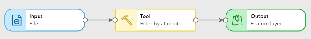

Eine Data Pipeline besteht aus den folgenden Elementen:
Eingaben
Eine Eingabe wird verwendet, um Daten für die anschließende Verarbeitung in die Data Pipeline zu laden. Es sind zahlreiche Eingabe-Quellentypen verfügbar. Weitere Informationen zu Quellen und Quellentypen finden Sie unter Dataset-Konfiguration.
Eine einzelne Data Pipeline kann mehrere Datenquellen enthalten. In einem Data-Pipeline-Workflow ist mindestens eine Datenquelle erforderlich.
Werkzeuge
Die aus den Eingabe-Datasets geladenen Daten werden mit Werkzeugen verarbeitet.
Eine einzelne Data Pipeline kann mehrere Werkzeuge enthalten.
Die Werkzeuge können miteinander verbunden werden, wobei die Ausgabe eines Werkzeugs die Eingabe des nächsten Werkzeugs darstellt.
Weitere Informationen über die verfügbaren Werkzeuge und ihre Verwendung finden Sie unter Datenverarbeitung.
Ausgaben
Eine Ausgabe bestimmt, was mit den Ergebnissen der Data Pipeline geschehen soll.
Sie können die Ergebnisse der Data Pipeline in einen neuen Feature-Layer ausgeben, die Daten in einem vorhandenen Feature-Layer ersetzen oder die vorhandenen Daten in einem Feature-Layer mit den Ergebnissen ergänzen und aktualisieren.
Eine einzelne Data Pipeline kann mehrere Ausgaben enthalten.
Sie können mehrere Ausgaben für ein einzelnes Werkzeugergebnis oder Eingabe-Dataset konfigurieren. Zum Ausführen einer Data Pipeline ist mindestens eine Ausgabe erforderlich.
Weitere Informationen zum Schreiben von Ergebnissen finden Sie unter Feature-Layer.
