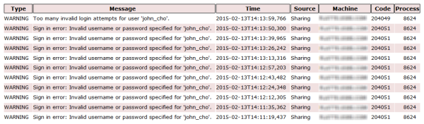

Einige Meldungen werden mit zusätzlichen Informationen zurückgegeben. Wenn ein Benutzer beispielsweise das falsche Kennwort zu häufig eingibt, werden die folgenden Meldungen angezeigt, und sein Konto wird gesperrt:
Die Seite "Log Messages" im ArcGIS-Portal-Administratorverzeichnis
Im Szenario oben hat der Benutzer john_cho versucht, sich anzumelden, jedoch das falsche Kennwort eingegeben. Nach fünf Versuchen wurde entsprechend der Richtlinie für die Benutzerkonten das Konto des Benutzers gesperrt. Dies kann auch ein Hinweis darauf sein, dass ein böswilliger Benutzer versucht, auf die Organisation zuzugreifen.
Die obigen Informationen werden von allen Ereignissen erfasst, darunter der Protokollebenen-Typ, der Zeitpunkt, an dem das Ereignis aufgetreten ist, die Quellkomponente, von der es protokolliert wurde, der Computer, auf dem das Ereignis aufgetreten ist, der Benutzer, der mit dem Ereignis verknüpft ist, der Protokollcode, die Prozess-ID und die Anforderungs-ID. All diese Informationen können zu einer effektiveren Problembehebung in einer Organisation beitragen. Eine detaillierte Erläuterung dieser Informationen finden Sie unter Protokolle.
