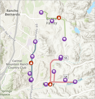

Beispiel
Der zuständige Sicherheitsbeauftragte möchte für alle Schulen ermitteln, welche Feuerwache der Stadt in puncto Fahrzeit am nächsten liegt. Anhand dieser Informationen, die mit dem Werkzeug "Nächstgelegene suchen" erfasst werden können, sollen primäre und sekundäre Notfallstationen für jede Schule für Notfälle festlegt werden.
Die nächstgelegenen Feuerwachen in der Nähe von Schulen
