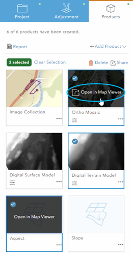

Bereich "Produkte" und Viewer
Produkte werden automatisch als Services für die gemeinsame Nutzung mit Projektbeteiligten Ihrer Organisation veröffentlicht. Die Produkte können in Map Viewer des Portals geöffnet werden. Dabei können alle Werkzeuge und Funktionen, die in Map Viewer verfügbar sind, für weitere Analysen verwendet werden.
Bereich "Produkte" mit Option zum Öffnen und Laden von Produkten in Web

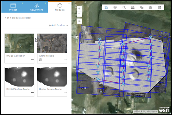

Generieren von Produkten
Der dritte Schritt im Workflow ist das Generieren von Produkten aus der Luftbildmessung mit Ortho Maker. Diese Produkte sind Orthomosaiken und DSM- und DTM-Oberflächenprodukte mit einem Bericht zur Genauigkeitsbewertung. Die Verarbeitungsparameter zu jedem dieser Produkte können bearbeitet oder entsprechend Ihren Projektanforderungen angepasst werden. Mit den aktualisierten Einstellungen kann jedes Produkt erneut generiert werden.
  • Zusätzlich können abgeleitete Produkte generiert werden, zum Beispiel NDVI aus Orthofotografie-, Neigungs-, Ausrichtungs- und Schummerungskarten und Service-Layer aus den Oberflächenprodukten.
  • Im Rahmen des Prozesses zur Produktgenerierung werden Produkte automatisch an Ihren ArcGIS Enterprise-Raster-Data-Store veröffentlicht und können dort von Mitgliedern Ihrer Organisation entsprechend deren Autorisierung und Berechtigungen gemeinsam genutzt werden.
  • Die Produkte können in Enterprise nach entsprechender Konfiguration für Raster-Analysen, in ArcGIS Pro und in Map Viewer-Clients weiter analysiert werden.
