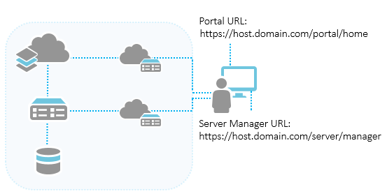

Nachdem die Komponenten vollständig konfiguriert wurden, wird eine ArcGIS Enterprise-Statusseite mit dem Hinweis angezeigt, dass die Bereitstellung erfolgreich konfiguriert wurde.

Beispiel für die Portal- und Server Manager-URLs nach der Konfiguration
Mithilfe der in der Konfigurationsübersicht bereitgestellten Links können Sie Ihr Portal anpassen, Mitglieder und Inhalte hinzufügen sowie Sicherheit konfigurieren. Verwenden Sie Server Manager außerdem zum Verwalten veröffentlichter Services. Verwenden Sie nach Abschluss des Builders für den Zugriff auf ArcGIS Server Manager die vollständige URL im Format https://gisserver.example.com:6443/arcgis/manager/.
