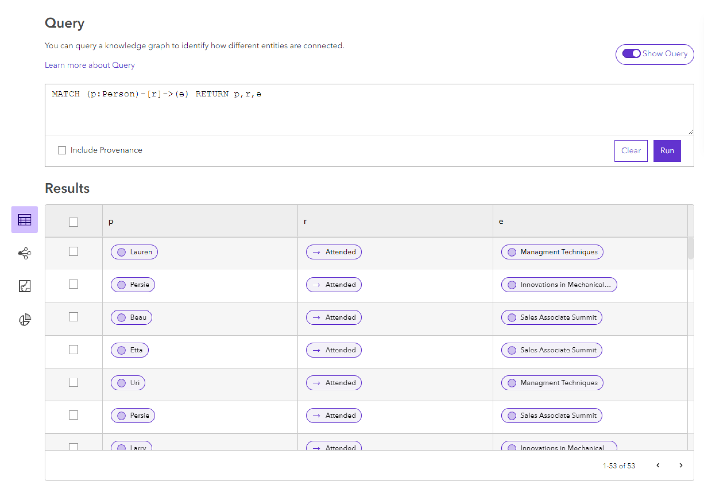

Eine openCypher-Abfrage kann eine Vielzahl von Ergebnissen zurückgeben. Wenn die Abfrage eine Liste mit Entitäten oder Beziehungen zurückgibt, wird in der Ergebnisliste eine Entität bzw. Beziehung pro Zeile angezeigt. Die von der Abfrage zurückgegebenen Werte werden in Spalten angezeigt, wobei ihre Reihenfolge der Reihenfolge in der RETURN-Abfrageanweisung entspricht.
Eine openCypher-Abfrage kann Ergebnisse zurückgeben, die zeigen, welche Entitäten in einer bestimmten Beziehung zu einer anderen Entität stehen. In diesem Fall wird in der Ergebnistabelle eine Zeile für jede Dreiergruppe angezeigt, wobei eine Dreiergruppe aus der Ursprungsentität, der Beziehung und der Zielentität besteht. Beispielsweise gibt die Abfrage MATCH (p:Person)-[r]->(e) RETURN p,r,e eine Ergebnistabelle zurück, in der jede Zeile eine Person, eine Beziehung zwischen der Person und einer anderen Entität sowie die Zielentität der Beziehung angibt. In diesem Fall umfasst die Ergebnistabelle die Spalte p für die Person, die Spalte r für die Beziehung und die Spalte e für die Zielentität.
Ergebnisse einer Abfrage, mit der Ursprungs- und Zielentitäten sowie die Beziehung, die diese miteinander verbindet, zurückgegeben werden
Wenn die Abfrage stattdessen bestimmte Eigenschaften von Entitäten oder Beziehungen zurückgibt, werden in jeder Spalte der Ergebnisliste die betreffenden Werte angezeigt. Beispielsweise gibt die Abfrage MATCH (p:Person)-[:HasVehicle]->(v) RETURN p,v,v.year den Anzeigenamen der Entität "Person" in der Spalte p, den Anzeigenamen der Entität "Vehicle" in der Spalte v und den Wert der Eigenschaft "Year" für die Entität "Vehicle" in der Spalte v.year zurück. Enthält eine Entität keine Werte für eine bestimmte Eigenschaft, die von einer Abfrage zurückgegeben wird, wird (NULL) angezeigt, um anzugeben, dass kein Wert zum Anzeigen vorhanden ist.

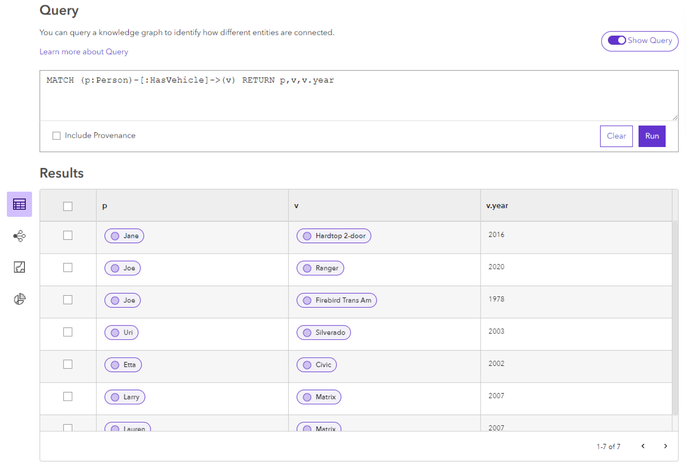

Das Beispiel unten zeigt eine Abfrage, die eine Entität des Typs "Person" und eine Entität des Typs "Vehicle" zurückgibt, wobei zwischen der Person und dem Fahrzeug eine HasVehicle-Beziehung besteht. Die Abfrage gibt außerdem die Eigenschaft "acquisitionDate" der Beziehung "HasVehicle" und die Eigenschaften "Make" der Entität "Vehicle" zurück.
Ergebnisse einer Abfrage, die eine Entität des Typs "Person" und die Eigenschaft der Entität "Vehicle" zurückgibt, wobei zwischen der Person und dem Fahrzeug eine "HasVehicle"-Beziehung besteht
In Spalten, die eine Entität Entität, eine Beziehung Beziehung oder einen Provenienzdatensatz enthalten, wird der Anzeigename des Datensatzes zusammen mit dem Symbol angezeigt.

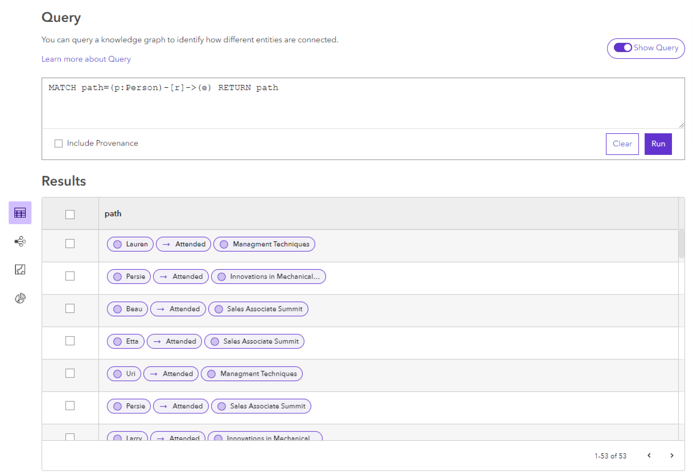

Ein dritter gängiger Abfragetyp gibt den Pfad zwischen zwei Entitäten zurück. Ein Pfad enthält alle Entitäten und Beziehungen zwischen den angegebenen Ursprungs- und Zielentitäten. Beispielsweise gibt die Abfrage MATCH path=(p:Person)-[r]->(e) RETURN path alle Pfade zu allen Entitäten, die mit einer "Person"-Entität durch eine Beziehung verbunden sind, zurück.
Ergebnis einer Pfadabfrage, in dem alle zum Pfad gehörigen Datensätze in einer einzelnen Spalte in der Ergebnistabelle angezeigt werden

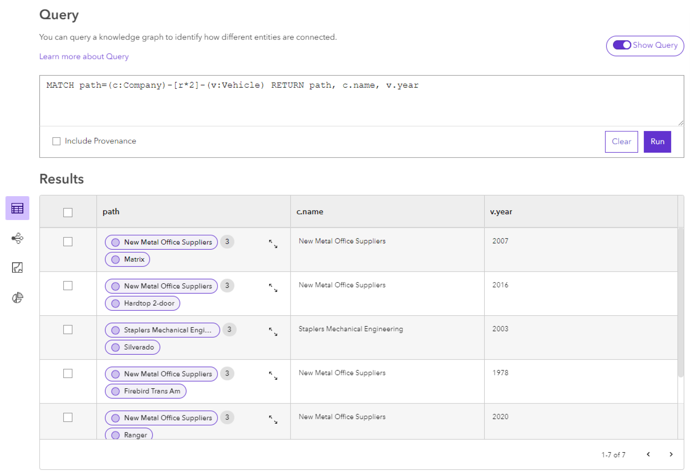

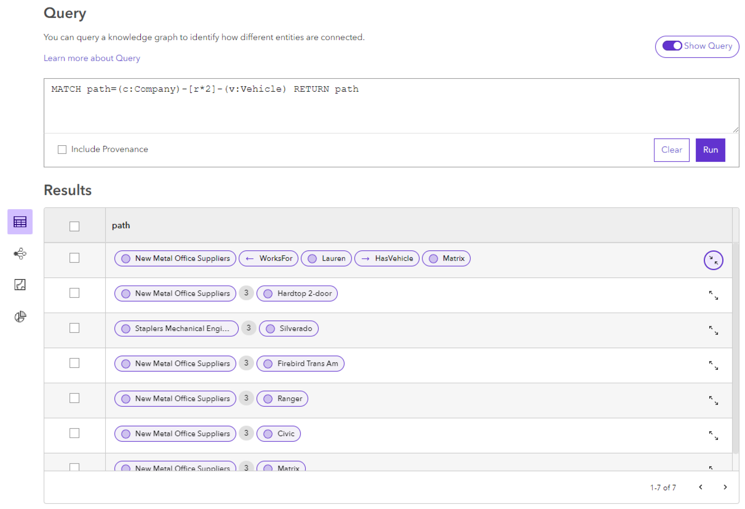

Pfade können beliebig viele Entitäten und Beziehungen umfassen. Beispielsweise gibt die Abfrage MATCH path=(c:Company)-[r*2]-(v:Vehicle) RETURN path alle Pfade zwischen "Company"- und "Vehicle"-Entitäten, die genau zwei Beziehungen auseinanderliegen, zurück. Die einzelnen Pfade enthalten die "Company"-Ursprungsentität, alle dazwischenliegenden Entitäten und Beziehungen sowie die "Vehicle"-Zielentität. Standardmäßig werden nur die Ursprungs- und die Zielentität des Pfades und die Gesamtzahl der im Pfad enthaltenen Datensätze angezeigt. Klicken Sie auf Einblenden Zeilen für Abfrage einblenden, um die vollständigen Ergebnisse für den Pfad anzuzeigen.
Ergebnisse eines Pfades mit mehreren Beziehungen zwischen den Ursprungs- und Zielentitäten
Pfade können eines der Elemente bilden, die in den Abfrageergebnissen zurückgegeben werden. Beispielsweise können mit derselben Abfrage der Pfad, der Name der "Company"-Ursprungsentität und das Baujahr der "Vehicle"-Zielentität zurückgegeben werden. MATCH path=(c:Company)-[r*2]-(v:Vehicle) RETURN path, c.name, v.year.
Ergebnis einer Abfrage, mit der ein Pfad sowie Eigenschaften von bestimmten in diesem Pfad enthaltenen Entitäten zurückgegeben werden

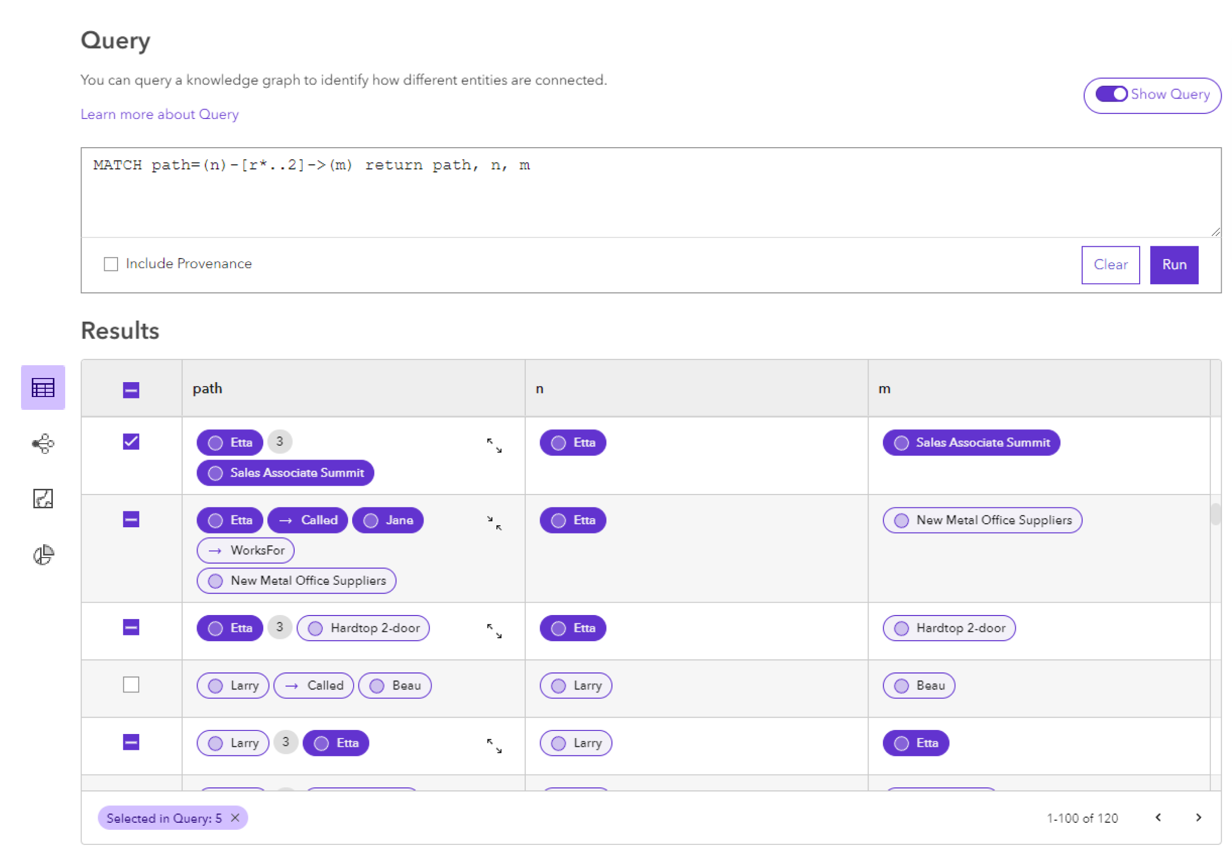

Alle Abfrageergebnisse werden standardmäßig in der Tabellensicht angezeigt. In dieser Ansicht können Sie Abfrageergebnisse auswählen und die Eigenschaften von Entitäten oder Beziehungen, die von der Abfrage zurückgegeben werden, einsehen.
  1. Klicken Sie in der Ergebnistabelle auf eine Entität Entität oder Beziehung Beziehung, um deren Eigenschaften anzuzeigen.
  2. Verwenden Sie optional Hinzufügen zu Hinzufügen zu, um diesen Datensatz einem anderen Inhaltselement hinzuzufügen.
  3. Klicken Sie auf das Kontrollkästchen in der ersten Spalte, um der Auswahl alle Entitäten und Beziehungen in dieser Zeile hinzuzufügen.
    Die Entitäten und Beziehungen in dieser Zeile werden hervorgehoben. Alle Instanzen dieser Entitäten und Beziehungen, die in anderen Ergebniszeilen enthalten sind, werden ebenfalls hervorgehoben. Die Gesamtzahl der ausgewählten Datensätze wird am unteren Rand der Tabelle angezeigt.
    Die in der Tabelle ausgewählten Datensätze werden in jedem Ergebnis, in dem sie enthalten sind, hervorgehoben.

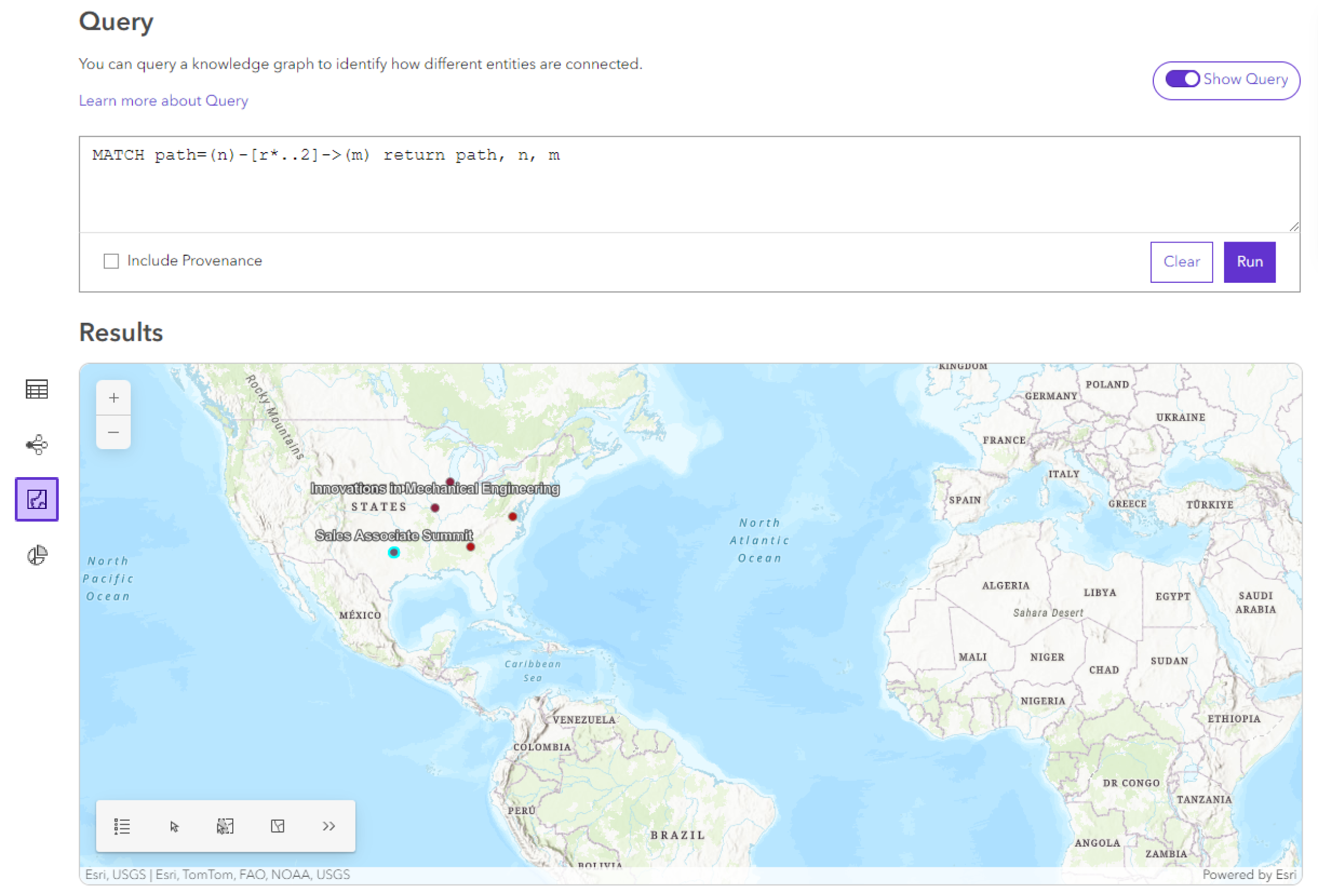

Anzeigen der Ergebnisvorschau in einer Karte oder einem Verbindungsdiagramm
Sie können für die Abfrageergebnisse auch die Kartenvorschau oder die Verbindungsdiagramm-Vorschau verwenden, um die Ergebnisse der Abfrage in einer anderen Visualisierung darzustellen. Wenn Sie in der Tabellensicht eine Auswahl treffen, wird diese in der Kartenvorschau und der Verbindungsdiagramm-Vorschau berücksichtigt. Mit den Werkzeugen für die interaktive Auswahl können Sie die Auswahl in der Karten- oder Verbindungsdiagramm-Vorschau ändern.
  1. Klicken Sie im Ergebnismenü auf die Ansicht Karte Kartenansicht, um eine Vorschau der räumlichen Entitäten, die von der Abfrage zurückgegeben wurden, anzuzeigen.
    In der Kartenvorschau der Abfrageergebnisse wird jede Auswahl, die Sie in der Tabellensicht treffen, angezeigt.
  2. Optional können Sie die Auswahl in der Karte mit der interaktiven Auswahl ändern.

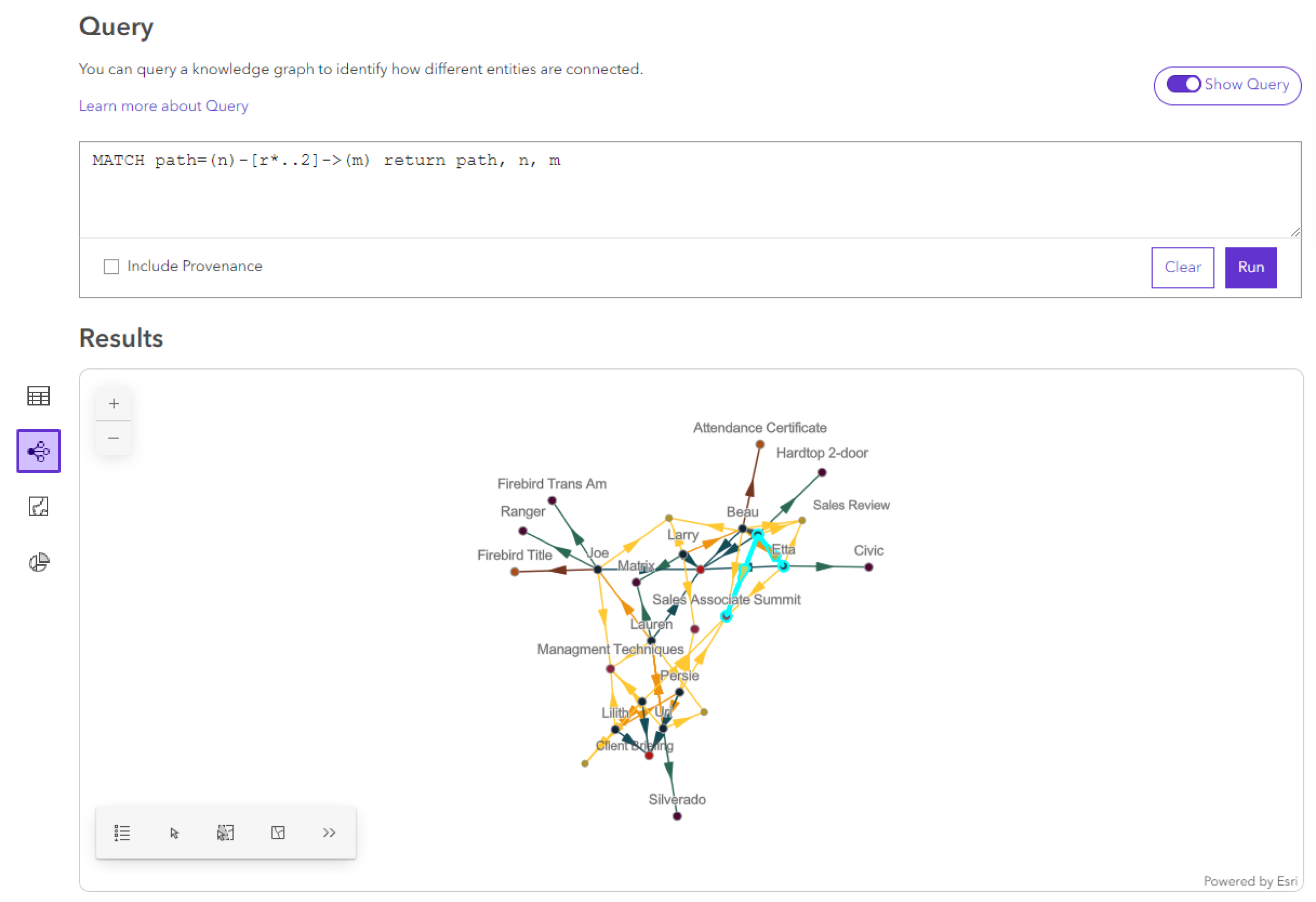

  3. Klicken Sie im Ergebnismenü auf die Ansicht Verbindungsdiagramm Ansicht "Verbindungsdiagramm", um eine Vorschau der Abfrageergebnisse in einem Verbindungsdiagramm anzuzeigen.
    In der Verbindungsdiagramm-Vorschau der Abfrageergebnisse wird jede Auswahl, die Sie in der Tabellensicht treffen, angezeigt.
  4. Optional können Sie die Auswahl in der Karte mit der interaktiven Auswahl ändern.

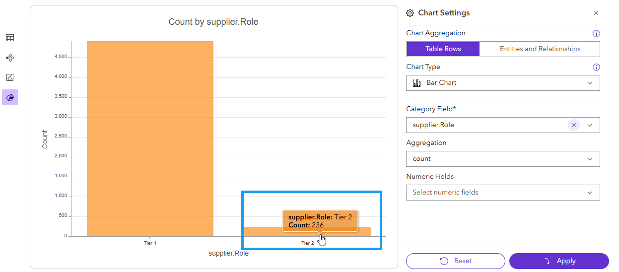

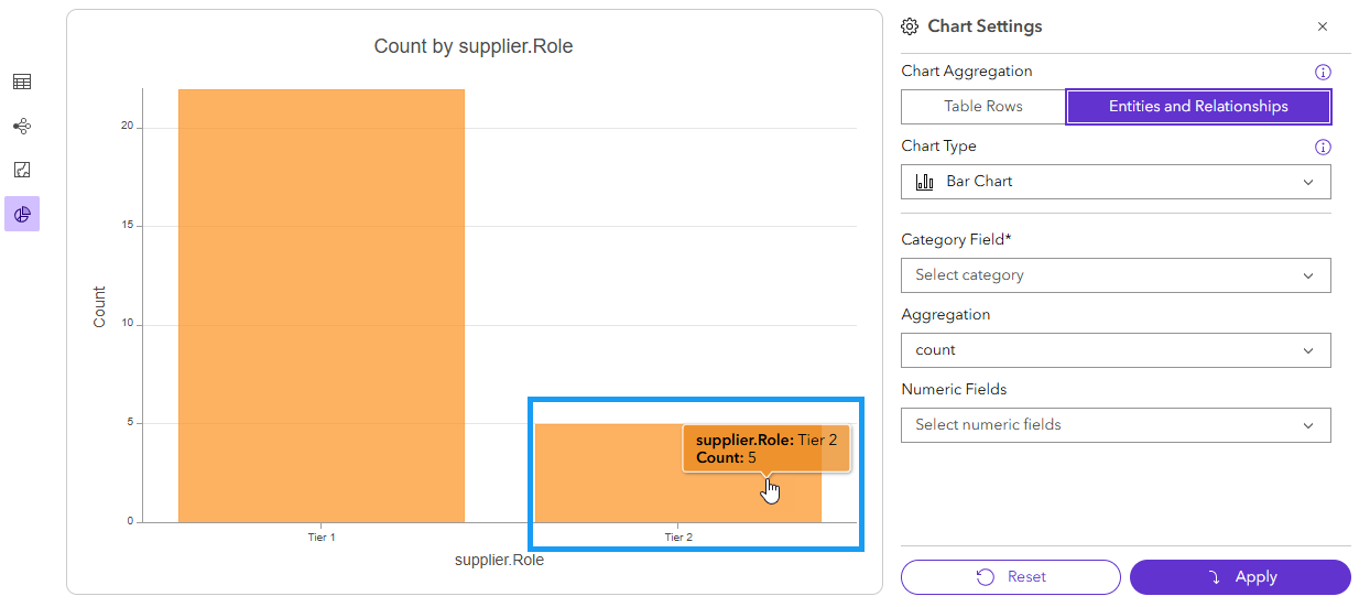

Arbeiten mit Diagrammaggregation
In den Einstellungen für die Diagrammaggregation können Sie konfigurieren, wie die Abfrageergebnisse in einem Diagramm organisiert und als Vorschau angezeigt werden. Außerdem wird dadurch festgelegt, wie die im Diagramm getroffenen Auswahlen in der Tabellensicht angezeigt werden. Die Diagrammaggregationsmethoden werden im Folgenden beschrieben:
  • Tabellenzeilen: Die Zeilen und Spalten aus der Tabelle mit den Abfrageergebnissen werden verwendet. Wenn eine Entität oder Beziehung in einer Spalte zurückgegeben wird, können ihre Eigenschaften ebenfalls für die Diagrammerstellung verwendet werden. Die im Diagramm getroffenen Auswahlen gelten für alle Zeilen in der Tabellensicht, die in der Diagrammauswahl verwendet werden. Wenn Entitäten und Beziehungen in einer ausgewählten Zeile zurückgegeben werden, werden sie überall ausgewählt, wo sie in der Tabellensicht angezeigt werden.
  • Entitäten und Beziehungen: Es werden nur die eindeutigen Entitäten und Beziehungen aus den Abfrageergebnissen verwendet, und zwar gruppiert nach Typ. Ihre Eigenschaften werden zu den Feldern, die für die Diagrammerstellung verfügbar sind. Die im Diagramm getroffenen Auswahlen gelten nur für die jeweilige Entität oder Beziehung in der Tabellensicht, unabhängig davon, in welcher Zeile oder Spalte sie zurückgegeben wurden.
Mit der Diagrammaggregationsmethode können Sie eine Visualisierung der Abfrageergebnisse auf verschiedene Arten erstellen, ohne dass eine neue Abfrage erforderlich ist. Mit der nachstehenden openCypher-Abfrage werden beispielsweise Lieferkettenpfade gefunden, die einen bestimmten Lieferanten sowohl mit Werken als auch mit anderen Lieferanten in einer Entfernung von einem bis vier Hops verbinden, wobei mehrere Beziehungstypen verwendet werden. Anschließend werden die Kosten für alle Teilentitäten entlang jedes Pfades aggregiert und sowohl der Pfad als auch die Gesamtkosten zurückgegeben.

Bei Verwendung dieser Abfrage zur Visualisierung von Lieferantenrollen in einem Balkendiagramm werden je nach Diagrammaggregationsmethode unterschiedliche Informationen präsentiert und damit unterschiedliche Fragestellungen beantwortet. Zudem ändern sich die im Diagramm getroffenen Auswahlen je nach Aggregationsmethode. Die folgenden Screenshots zeigen einen Vergleich der in der Diagrammansicht zurückgegebenen Ergebnisse:
Bei der Aggregation nach Tabellenzeilen wird die Anzahl unterschiedlicher Pfade oder Netzwerke zurückgegeben, die von einem Lieferanten der jeweiligen Rolle ausgehen. Wenn ein Lieferant der Ursprung vieler verschiedener Pfade ist, wird jeder Pfad für die Rolle dieses Lieferanten gezählt. Bei Auswahl eines Balkens werden alle Entitäten und Beziehungen in der Tabellenzeile ausgewählt, in der der Ursprungslieferant dieser Ebene angehört, einschließlich aller anderen Teile, Werke oder Lieferanten im Pfad.
Die mit der Aggregationsmethode "Tabellenzeilen" zurückgegebenen Diagrammergebnisse
Im Gegensatz dazu gibt die Aggregationsmethode für Entitäten und Beziehungen die Gesamtzahl der verschiedenen Lieferanten jedes Typs zurück, die an beliebiger Stelle in einem der Pfade zurückgegeben wurden, unabhängig von den Tabellenzeilen, die im Abfrageergebnis zurückgegeben werden. Bei Auswahl eines Balkens werden nur die einzelnen Lieferanten dieser Rolle ausgewählt.
Die mit der Aggregationsmethode "Entitäten und Beziehungen" zurückgegebenen Diagrammergebnisse
Durch die Verwendung verschiedener Aggregationsmethoden können Sie bestimmen, wie Entitäten und Beziehungen in der Diagrammansicht dargestellt werden, um unterschiedliche Fragen zu beantworten.
