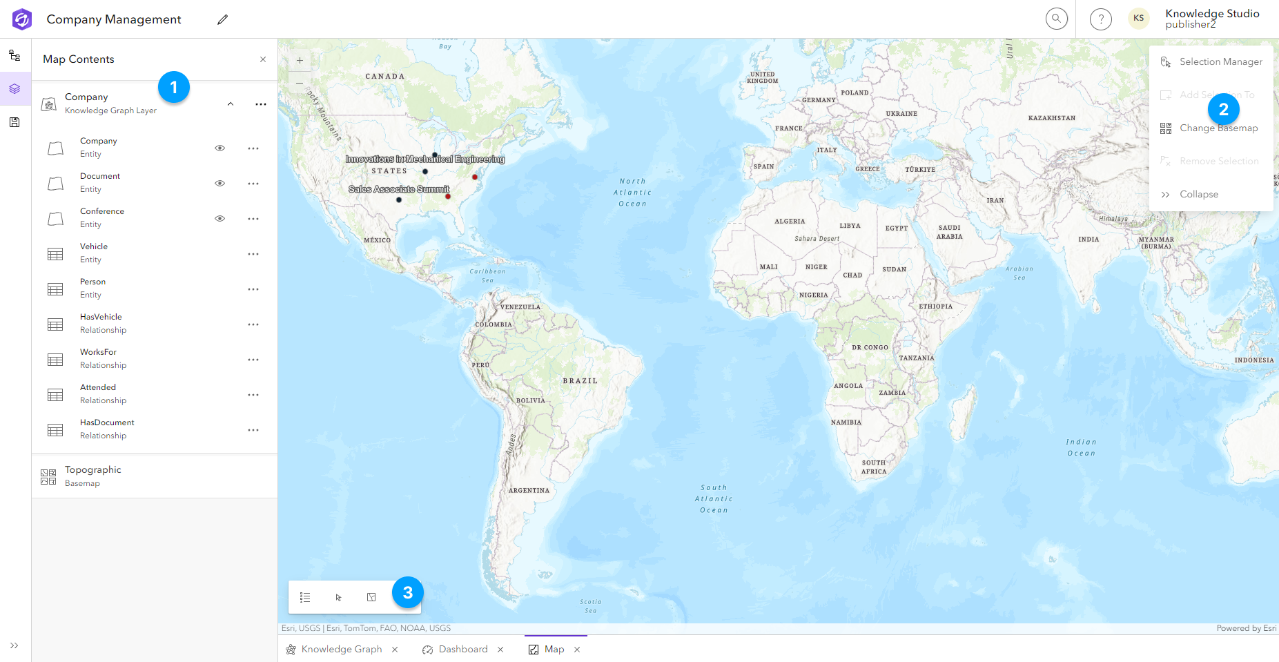

Schema der Kartenansicht
Sie können eine leere Karte im Bereich Projektinhalte erstellen oder mit einer der Ansichten beginnen, in denen Sie mit einem Wissensgraphen arbeiten: Verbindungsdiagramme, die Wissensgraph-Ansicht, Datenkacheln, globale Suche, Abfrageergebnisse, Auswahl-Manager und andere Karten. In der aktiven Ansicht können Sie Entitäten und Beziehungen auswählen und einer neuen Karte hinzufügen. Nachdem Sie der Karte Inhalte aus einem Wissensgraphen hinzugefügt haben, verwenden Sie die Kontext-Werkzeugleiste (Nummer 2 im Bild oben), um mit Wissensgraph-Layern in ähnlicher Weise zu arbeiten wie mit Feature-Layern und Standalone-Tabellen.

  2. Klicken Sie auf Als aktiven Layer festlegen Aktiver Layer.
    Der Wissensgraph-Layer wird als aktiver Layer festgelegt.
Zusammenführen von Wissensgraph-Layern in einer Karte
Wenn Sie mit einer Karte arbeiten, die mehrere Wissensgraph-Layer enthält, können Sie einen auswählbaren Layer mit dem aktiven Layer zusammenführen. Sie können auch alle auswählbaren Wissensgraph-Layer mit dem aktiven Layer zusammenführen.
Hinweis:
Sie können nur Layer aus demselben Wissensgraphen zusammenführen, der auch für das Projekt verwendet wird.
  1. Klicken Sie auf Optionen Optionen neben dem Layer im Bereich Karteninhalt.
  2. Klicken Sie auf Mit aktivem Layer zusammenführen Layer zusammenführen.
    Der Wissensgraph-Layer wird mit dem aktiven Layer zusammengeführt.
  3. Optional können Sie auf Aktiver Layer Aktiver Layer, und dann auf Optionen Optionen klicken.
  4. Klicken Sie auf Auswählbare Layer zusammenführen Alle auswählbaren Layer zusammenführen.
    Alle auswählbaren Wissensgraph-Layer in der Karte werden mit dem aktiven Layer zusammengeführt.
Aus- oder Einschalten der Sichtbarkeit der Wissensgraph-Layer und Sublayer
Sie können den Wissensgraph-Layer und die Sublayer des Entitätstyps und des Beziehungstyps in einer Karte ein- oder ausblenden.
  2. Klicken Sie auf Sichtbarkeit Sichtbarkeit, um den Wissensgraph-Layer und seine Sublayer ein- oder auszublenden.
Umbenennen eines Wissensgraph-Layers oder Sublayers
Ein Wissensgraph-Layer und seine Sublayer können in der Karte umbenannt werden. Durch die Änderung des Namens wird nur der Anzeigename des Layers im Bereich Karteninhalt der aktuellen Karte geändert. Der Name des Layers in anderen Karten im Projekt oder der Name des Entitäts- oder Beziehungstyps, den der Layer darstellt, wird dadurch nicht geändert.
  2. Klicken Sie auf Umbenennen Umbenennen.
    Das Dialogfeld "Umbenennen" wird angezeigt.
  3. Geben Sie den neuen Layer-Namen ein, und klicken Sie auf OK.
Entfernen von Wissensgraph-Datensätzen aus einer Karte
Entitäten und Beziehungen können aus einer Karte entfernt werden. Entfernte Datensätze bleiben in anderen Karten, Verbindungsdiagrammen und Datenkacheln des Projekts erhalten.
Hinweis:
Sie können keine Entitäten und Beziehungen aus einer Karte entfernen, wenn der gesamte Wissensgraph in der Wissensgraph-Ansicht direkt zur Karte hinzugefügt wurde. Wenn ein ganzer Entitätstyp oder Beziehungstyp einer Karte in der Wissensgraph-Ansicht hinzugefügt wird, können einzelne Datensätze dieses Typs nicht aus der Karte entfernt werden.
  1. Wählen Sie die Entitäten und Beziehungen aus, die Sie aus der Karte entfernen möchten.
    • Halten Sie die Strg-Taste gedrückt, und klicken Sie auf die Entitäten auf der Karte.
    • Verwenden Sie die Werkzeuge für die interaktive Auswahl auf der Werkzeugleiste der Zeichenfläche, um Entitäten auszuwählen.
    • Klicken Sie auf der Werkzeugleiste der Zeichenfläche auf Alles auswählen Alles auswählen.
    • Wählen Sie Datensätze in der Datensatztabelle des Entitätstyp- oder Beziehungstyp-Sublayers aus.
    • Halten Sie die Strg-Taste gedrückt, und klicken Sie auf ausgewählte Entitäten auf der Karte, um ihre Auswahl aufzuheben.
    • Verwenden Sie den Auswahl-Manager, um die Auswahl von Datensätzen aufzuheben.
    • Klicken Sie auf eine beliebige Stelle auf der Karte, um die Auswahl aller Entitäten und Beziehungen aufzuheben.
  2. Klicken Sie auf der Kontext-Werkzeugleiste auf Entfernen Entfernen.
Anzeigen der Legende
Für jeden Entitätstyp und Beziehungstyp in der Karte wird eine Standardsymbolisierung verwendet. Die Legende zeigt die Symbolisierung für jeden Sublayer an.
Klicken Sie auf der Werkzeugleiste der Zeichenfläche auf Legende ein/aus Legende.
Grundkarte ändern
Standardmäßig verwenden alle Karten die Grundkarte Ihrer Organisation. Sie können die Grundkarte für die offene Karte über die Kontext-Werkzeugleiste ändern.
  1. Klicken Sie auf der Kontext-Werkzeugleiste auf Grundkarte Grundkarte.
  2. Legen Sie fest, welche Grundkarte verwendet werden soll.
