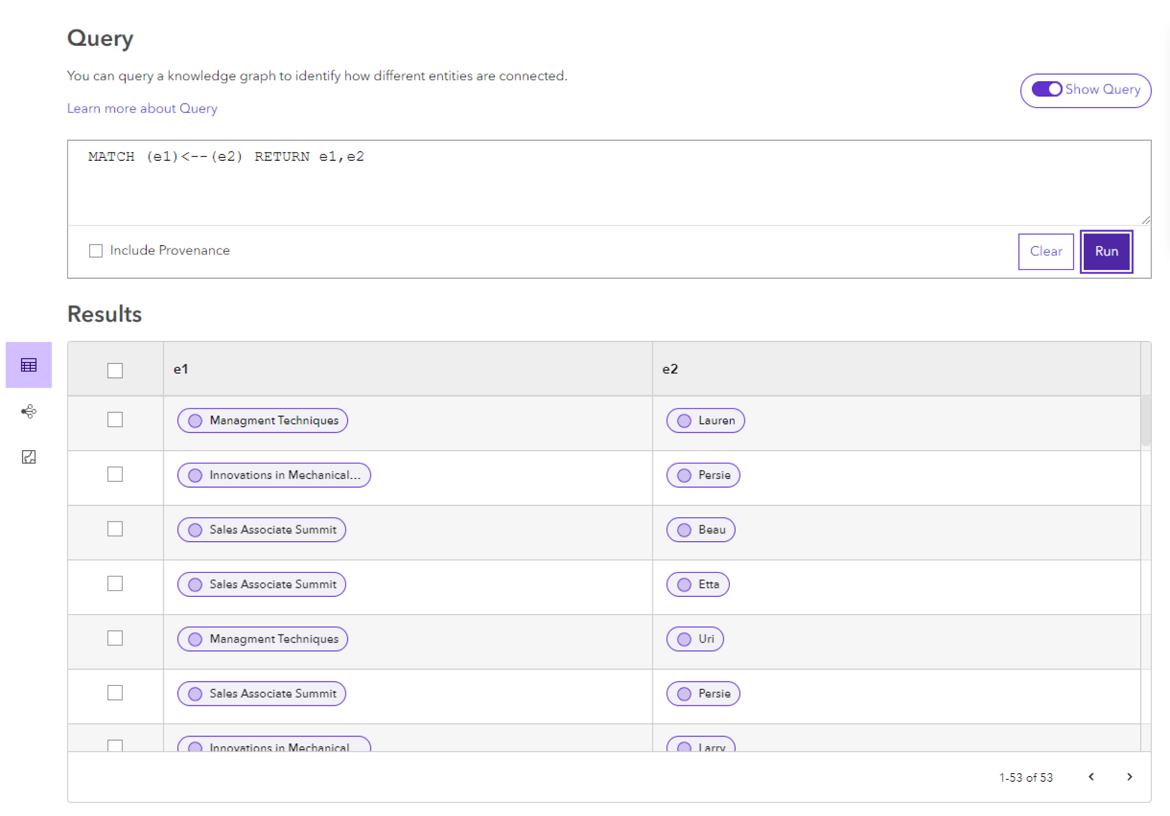

Im Rahmen der Abfrage können anhand von Symbolen, die einen Pfeil bilden, miteinander verbundene Entitäten ermittelt werden. Mit der Abfrage MATCH (e1)-->(e2) RETURN e1,e2 werden beispielsweise Entitätenpaare (e1 und e2) zurückgegeben, wobei zwischen den beiden Entitäten eine beliebige Art von Beziehung besteht und Entität e1 über eine beliebige Verbindung mit Entität e2 verbunden ist. Wenn die Abfrage so geschrieben wird, dass der Pfeil in die andere Richtung zeigt, wird davon ausgegangen, dass die Verbindungen bei der Ursprungsentität e2 beginnen und bei der Zielentität e1 enden: MATCH (e1)<--(e2) RETURN e1,e2. Die Art der Beziehungen zwischen Entitäten wird als Muster bezeichnet.
Im Rahmen der Abfrage zurückgegebene miteinander verbundene Entitäten werden in der Ergebnistabelle angezeigt.

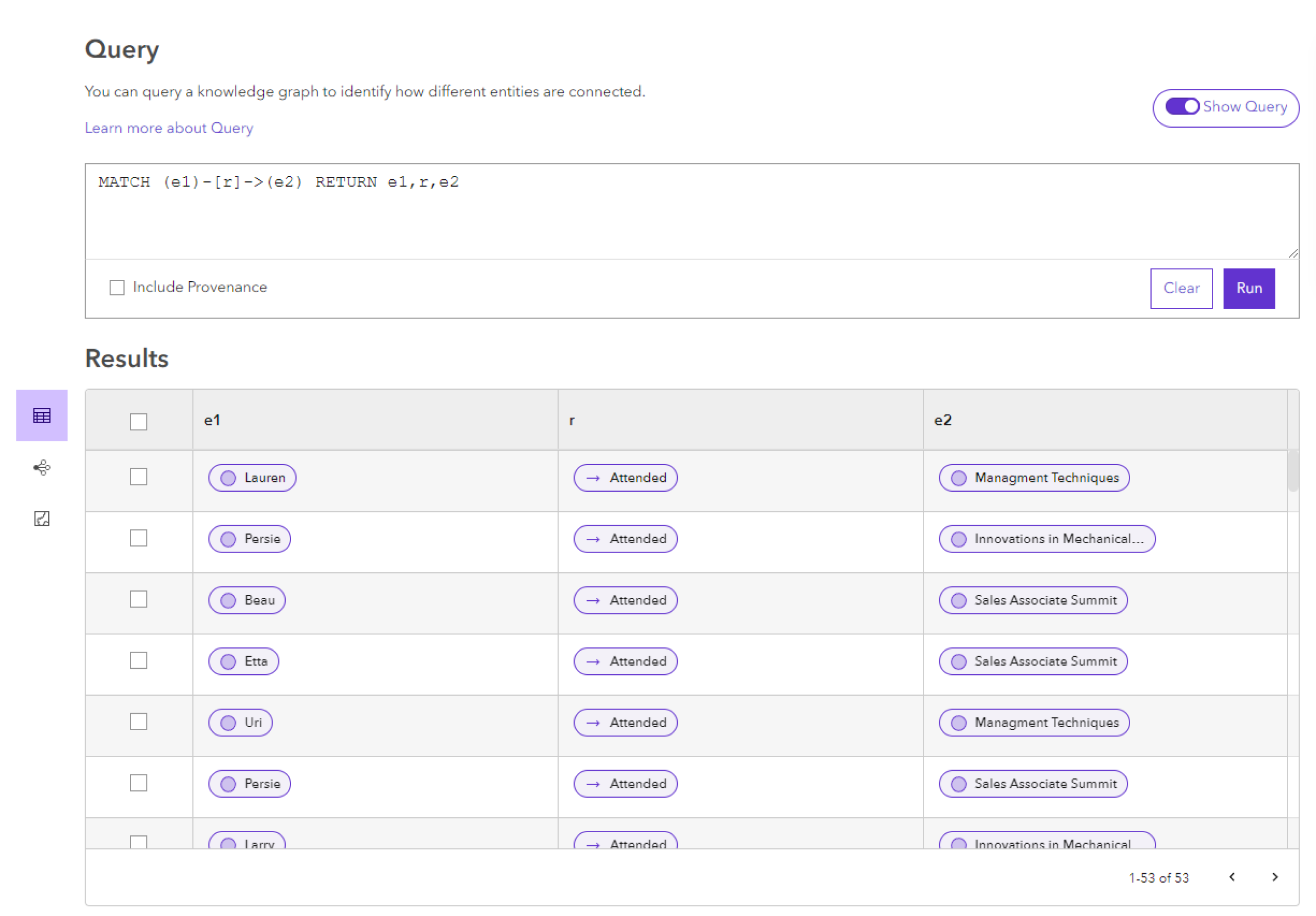

Im Rahmen der Abfrage können in eckigen Klammern bestimmte zu berücksichtigende Beziehungen ermittelt werden. Mit der Abfrage MATCH (e1)-[]->(e2) RETURN e1,e2 werden beispielsweise Entitätenpaare (e1 und e2) zurückgegeben, wobei die beiden Entitäten über eine beliebige Art von Einzelbeziehung miteinander verbunden sind. Diese Abfrage zeigt eine andere Möglichkeit, die gleichen oben abgebildeten Abfragen darzustellen, und veranschaulicht die bevorzugte Abfragesyntax. Die Abfrage kann so geändert werden, dass das gesamte Tupel zurückgegeben wird, mit dem die Beziehung beschrieben wird, indem die Ursprungsentität e1, die Beziehung r und die Zielentität e2 wie folgt zurückgegeben werden: MATCH (e1)-[r]->(e2) RETURN e1,r,e2. Mit ähnlichen Abfragen (MATCH (e1)-[ ]->( )-[ ]->(e2) RETURN e1,e2 oder MATCH (e1)-[*2]->(e2) RETURN e1,e2) werden Entitätenpaare zurückgegeben, bei denen die Entitäten über zwei Beziehungen in der gleichen Richtung miteinander verbunden sind. Mit Abfragen können auch Muster identifiziert werden, in denen Beziehungen unterschiedliche Richtungen haben, beispielsweise MATCH (e1)-[ ]->(e2)<-[ ]-(e3) RETURN e1,e2,e3.
Es werden miteinander verbundene Entitäten und die Entitäten, die diese miteinander verbinden, zurückgegeben.

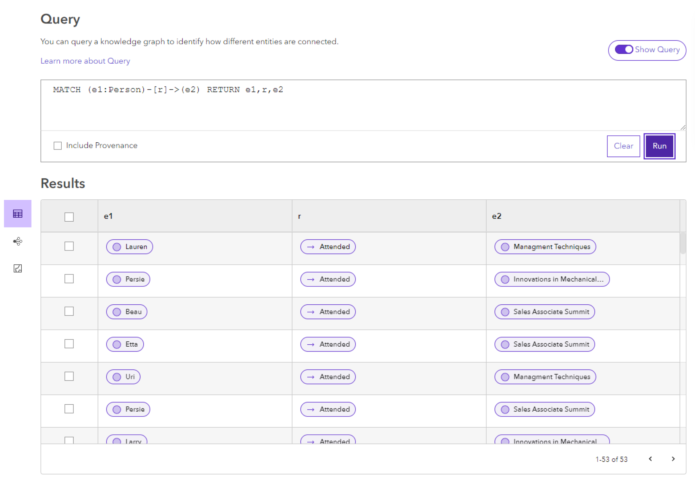

Es werden Beziehungen zurückgegeben, deren Ursprung eine "Person"-Entität ist.
Durch Hinzufügen von Beziehungs- und Entitätstypen zu den anderen Eigenschaften einer Abfrage kann diese so eingeschränkt werden, dass bestimmte Beziehungstypen und bestimmte verbundene Entitäten berücksichtigt werden. Mit der Abfrage MATCH (p:Person)-[v:HasVehicle]->(e) RETURN p,v,e werden beispielsweise alle "Person"-Entitäten p zurückgegeben, die über eine "HasVehicle"-Beziehung v mit einer anderen Entität e beliebigen Typs verbunden sind. Die Variablen p und v werden den "Person-"Entitäten bzw. "HasVehicle"-Beziehungen zugewiesen, sodass mit der Abfrage zugehörige Informationen zurückgegeben werden können. Im Vergleich zum vorherigen Beispiel sind Beziehungen, deren Ziel eine "Pet"- oder "Document"-Entität ist, in den Ergebnissen nicht enthalten. Je nach Datenmodell des Wissensgraphen kann es sich bei der Zielentität e um eine generische "Vehicle"-Entität oder um eine Entität aus einer Reihe spezifischer Entitätstypen wie "Automobile", "Motorcycle", "Boat", "Airplane", "Commercial Vehicle" usw. handeln.
Es werden Beziehungen zurückgegeben, deren Ziel eine "Vehicle"-Entität ist.

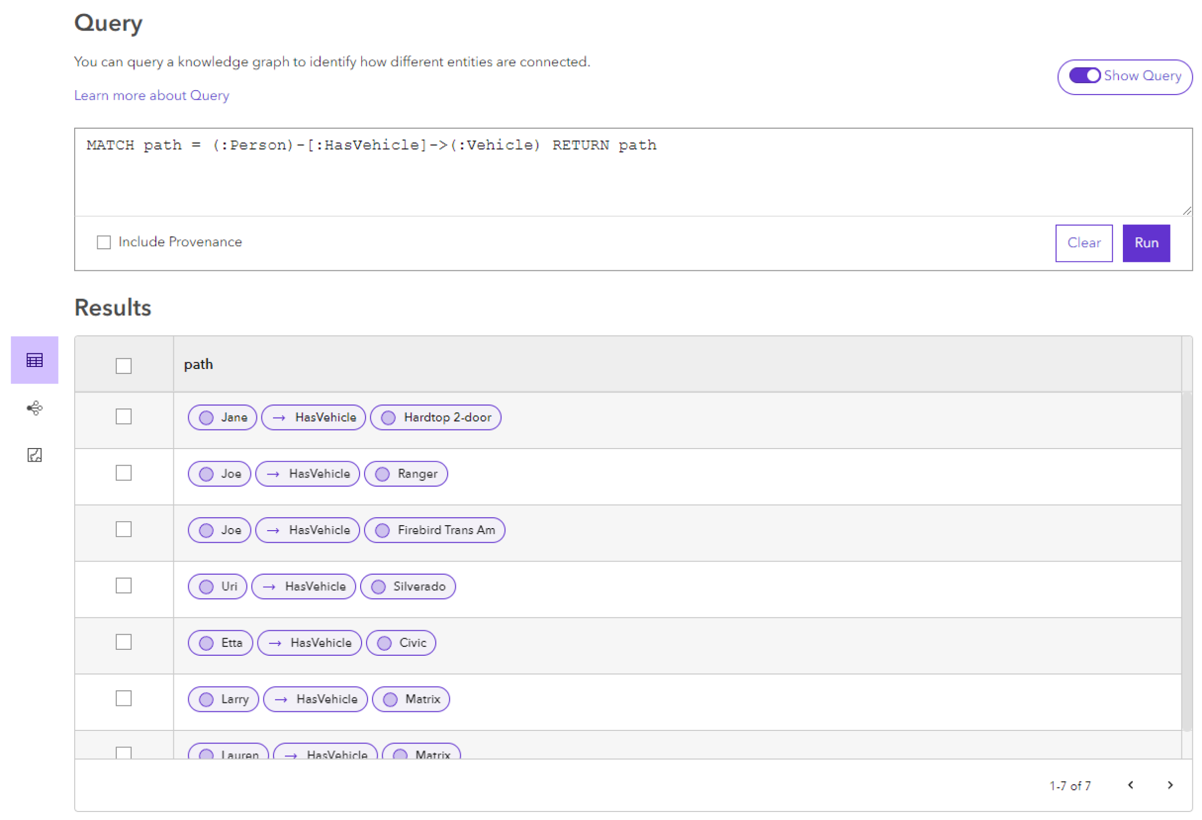

Anstatt eine Reihe einzelner Entitäten und Beziehungen zurückzugeben, kann Ihre Abfrage die vollständige durch ein Muster dargestellte Verbindung zurückgeben. Weisen Sie dazu das in der MATCH-Anweisung definierte Muster einer Variablen zu, und geben Sie diese Variable zurück. Mit der Abfrage MATCH path = (:Person)-[:HasVehicle]->(:Vehicle) RETURN path beispielsweise wird eine Liste mit Verbindungen für alle Entitäts- und Beziehungskombinationen zurückgegeben, die dem angegebenen Muster entsprechen. Jede Verbindung enthält alle Teile des übereinstimmenden Musters: "Person", "HasVehicle"-Beziehung und "Vehicle". Sie müssen den einzelnen Teilen dieses Musters keine Variablen zuweisen, da diese von der Abfrage nicht zurückgegeben werden.
Ein Pfad enthält alle Teile des übereinstimmenden Musters.

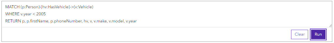

    Ändern Sie die Abfrage beispielsweise wie folgt MATCH (p:Person)-[hv:HasVehicle]->(v:Vehicle) WHERE v.year < 2005 RETURN p, p.firstName, p.phoneNumber, hv, v, v.make, v.model, v.year, sodass alle "Person"-Entitäten zurückgegeben werden, die eine "HasVehicle"-Beziehung mit einer "Vehicle"-Entität aufweisen, deren Wert für die "year"-Eigenschaft vor 2005 liegt. Die Ergebnisse enthalten Werte aus den Eigenschaften "firstName" und "phoneNumber" der "Person"-Entität, der "HasVehicle"-Beziehung und der Eigenschaften "make", "model" und "year" der "Vehicle"-Entität.
    Drücken Sie die Eingabetaste, um in dem mehrzeiligen Textfeld eine neue Zeile zu beginnen. Verwenden Sie mehrere Zeilen, sodass die Abfrage übersichtlich wird.
    Bei Verwendung des mehrzeiligen Textfeldes kann sich eine Abfrage über mehrere Zeilen erstrecken.
  3. Klicken Sie auf Ausführen, um neue Ergebnisse abzurufen.

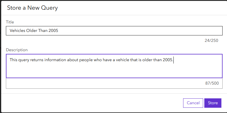

  1. Klicken Sie auf der Kontextwerkzeugleiste der Abfrage auf Abfrage speichern Ansicht "Abfrage".
    Das modale Fenster "Als neue Abfrage speichern" wird angezeigt.
    Modales Fenster "Abfrage speichern"
  2. Optional:
    • Geben Sie im Eingabefeld Titel einen Namen für die Abfrage ein.
    • Geben Sie in das Textfeld Beschreibung eine Beschreibung für die Abfrage ein. Eine Beschreibung liefert Kontext für die Abfrageergebnisse, ohne dass die gesamte openCypher-Abfrage gelesen werden muss.
  3. Klicken Sie auf Speichern.

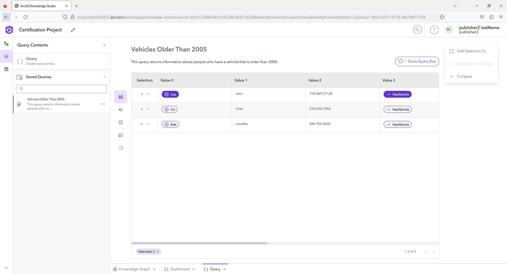

    Die Abfrage wird im Abschnitt Gespeicherte Abfragen Sammlung "Gespeicherte Abfragen" des Bereichs Abfrageinhalte gespeichert.
  4. Klicken Sie auf die gespeicherte Abfrage Sammlung "Gespeicherte Abfragen", um die Abfrage auszuführen und die Ergebnisse anzuzeigen.
    Die gespeicherte Abfrage wird ausgeführt, sobald sie ausgewählt wird. Der Titel und die Beschreibung der Abfrage werden oberhalb der Ergebnisse angezeigt. Das Abfragefeld wird ausgeblendet.
