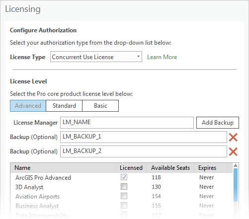

  3. Klicken Sie im Dialogfeld Lizenzierung auf das Dropdown-Menü Lizenztyp und dann auf Concurrent-Use-Lizenz.
  4. Klicken Sie unter Lizenzstufe auf die Lizenzstufe, die Sie verwenden möchten: Advanced, Standard oder Basic.
  5. Geben Sie im Textfeld Lizenzmanager den Namen des Lizenzmanagers ein.
    Der Name des Lizenzmanagers entspricht dem Host-Namen des Computers, auf dem der Lizenzmanager installiert ist. Den Namen erhalten Sie von Ihrem Softwarelizenz-Administrator.
  6. Klicken Sie optional auf Sicherung hinzufügen, um einen neuen Backup-Lizenzmanager hinzuzufügen.
    Hinweis:
    Sie können auf diese Weise bis zu vier Backup-Lizenzmanager hinzufügen. Wenn Sie mehr als vier Sicherungen benötigen, geben Sie die Namen der Lizenzmanager durch Semikolon getrennt und mit folgender Syntax in das Textfeld der letzten Sicherung ein: @LM_BACKUP_5;@LM_BACKUP_6;@LM_BACKUP_7.
    Dialogfeld "Lizenzierung", in dem für den Lizenztyp "Concurrent-Use-Lizenz" festgelegt wurde
    Die verfügbaren autorisierten Lizenzen und Erweiterungen werden angezeigt. Die Kernproduktlizenz (z. B. ArcGIS Pro Advanced) ist standardmäßig aktiviert. Wenn keine Lizenzen angezeigt werden, klicken Sie auf Aktualisieren.
  7. Aktivieren Sie in der Spalte Lizenziert die Kontrollkästchen für alle verfügbaren Erweiterungen, die Sie verwenden möchten. Klicken Sie auf OK.
    ArcGIS Pro wird gestartet und ist einsatzbereit.

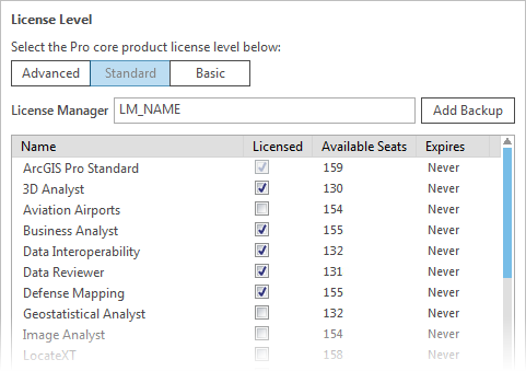

Ändern von Lizenzstufen oder Erweiterungen
Mit einer Concurrent-Use-Lizenz haben Sie die Möglichkeit, Ihre ArcGIS Pro-Lizenzstufe zu ändern oder Erweiterungen hinzuzufügen, vorausgesetzt, diese sind im Lizenzmanager verfügbar.
  1. Starten Sie ArcGIS Pro.
  2. Klicken Sie auf der ArcGIS Pro-Startseite auf die Registerkarte Einstellungen . Wenn Sie an einem Projekt arbeiten, können Sie alternativ auch auf die Registerkarte Projekt im Menüband klicken.
  3. Klicken Sie auf der Seite Einstellungen auf die seitliche Registerkarte Lizenzierung. Klicken Sie auf der Seite Lizenzierung auf Lizenzierungsoptionen konfigurieren.
  4. Klicken Sie unter Lizenzstufe auf die gewünschte Lizenzstufe, und aktivieren Sie die Kontrollkästchen für alle verfügbaren Erweiterungen, die Sie verwenden möchten.
    Die Anwendung muss geschlossen werden, damit die Änderung wirksam wird.
  5. Klicken Sie auf OK.
