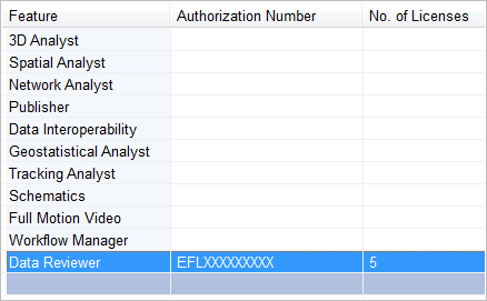

  10. Geben Sie auf der Seite Softwareerweiterungen autorisieren unter Erweiterungen die Autorisierungsnummer für die Erweiterung an, die Sie autorisieren. Geben Sie im Feld Anzahl an Lizenzen die Anzahl an Lizenzen an.
    Die autorisierte Erweiterung "Data Reviewer" mit fünf Concurrent-Use-Lizenzen
