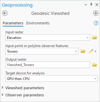

Tipp:
Wenn eine Erweiterungslizenz erforderlich ist, um ein Geoverarbeitungswerkzeug auszuführen, wird dies oben im Hilfethema des Werkzeugs angezeigt. Außerdem werden die Lizenzanforderungen in den Hilfethemen zur Toolbox-Lizenzierung beschrieben. Informationen finden Sie z. B. unter Sichtfeld und Lizenzierung der Toolbox "Spatial Analyst".

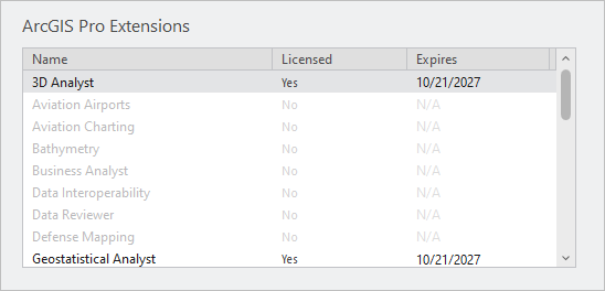

Auf der Seite Lizenzierung unter ArcGIS Pro-Erweiterungen werden alle Esri Erweiterungen aufgeführt.
In diesem Beispiel ist der Benutzer für die Verwendung der Erweiterungen "3D Analyst" und "Geostatistical Analyst" lizenziert. Der Wert Ja oder Nein in der Spalte Lizenziert gibt an, ob Sie über eine Lizenz zur Verwendung der Erweiterung verfügen.
Der Wert N. z. in der Spalte Gültig bis gibt an, dass Ihre Organisation keine Lizenzen für die Erweiterung besitzt. Ist als Ablaufdatum Nie angegeben, bedeutet dies, dass Sie über eine unbefristete Lizenz verfügen. Ein bestimmtes Ablaufdatum gibt an, dass Ihnen eine subskriptionsbasierte Lizenz zugewiesen wurde.
