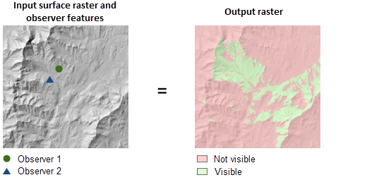

Abbildung
Abbildung "Sichtfeld"
Sichtfeld-Ausgabe auf einer geschummerten Höhenoberfläche
