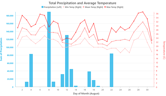

Erstellen Sie mit den folgenden Einstellungen ein Kombinationsdiagramm, um den täglichen Gesamtniederschlag mit der täglichen Durchschnitts-, Minimal- und Maximaltemperatur im Monat August zu vergleichen:
  • X-Achse:Date
  • Linke Y-Achse:
    • Feldname: Precipitation, Aggregation: Summe, Reihentyp: Balken
  • Rechte Y-Achse:
    • Feldname: Temperature, Aggregation: Mittelwert, Reihentyp: Linie
    • Feldname: Temperature, Aggregation: Minimum, Reihentyp: Linie
    • Feldname: Temperature, Aggregation: Maximum, Reihentyp: Linie
Kombinationsdiagramm, in dem der tägliche Gesamtniederschlag mit der täglichen Durchschnitts-, Minimal- und Maximaltemperatur im Monat August verglichen wird.
