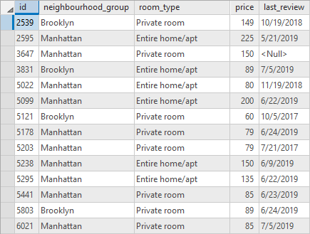

Betrachten Sie ein Dataset mit der folgenden Attributtabelle:
Beispiel-Attributtabelle

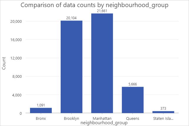

Sie können ein Balkendiagramm erstellen, um die Verteilung der Kategorien des Feldes neighbourhood_group zu untersuchen, wie zum Beispiel:
Abbildung des Balkendiagramms
Wenn Sie dieses Diagramm in eine Tabelle exportieren, wird das Balkendiagramm wie folgt in der Tabelle zusammengefasst:
Summentabelle des Balkendiagramms
