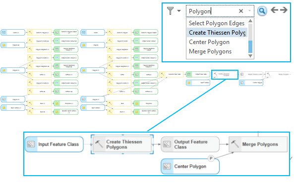

Suchen nach Elementen
Um nach einem Modellelement zu suchen, geben Sie den Namen des Elements im Textfeld Suchen oben rechts in der Modellansicht ein. Während der Eingabe wird eine Liste mit vorgeschlagenen Modellelementen angezeigt, die mit den von Ihnen eingegebenen Zeichen übereinstimmen. Wählen Sie einen Elementnamen in der Liste der Vorschläge aus, um das Element im Modell auszuwählen.

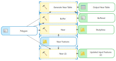

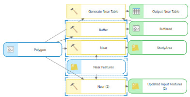

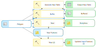

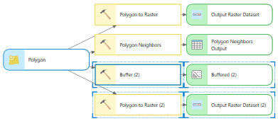

Für die Suche nach Modellelementen können auch reguläre Ausdrücke verwendet werden. Die folgende Tabelle enthält Beispiele für die Verwendung von regulären Ausdrücken.
Beispiel |
Aktion |
Ergebnis |
Polygon |
Elemente auswählen, die exakt mit dem Schlüsselwort übereinstimmen. |
Polygon* |
Elemente finden, die mit den Zeichen vor * beginnen. |
*Polygon |
Elemente finden, die mit den Zeichen nach * enden. |
Polygon&Raster* |
Elemente finden, die mehrere Schlüsselwörter enthalten. |
*Polygon* |
Elemente finden, die Zeichen zwischen zwei * enthalten. |
Elemente finden, die mindestens ein Zeichen in einer Liste [ ] enthalten. |
Buffer|Near |
Elemente finden, die mit den Schlüsselwörtern auf beiden Seiten von | übereinstimmen. |
Buffer|(*Near*) |
Elemente finden, die mit einem Schlüsselwort übereinstimmen und ein anderes Schlüsselwort enthalten. |
Buffer|Near* |
Elemente finden, die entweder ein Schlüsselwort enthalten oder mit einem bestimmten Schlüsselwort beginnen. |

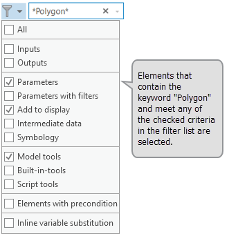

Filter
Mit Filtern in einem Modell können Sie die Suchergebnisse verfeinern. Nach dem Aktivieren von mehreren Filtern
werden die Elemente, die mindestens einem der ausgewählten Filter entsprechen, zurückgegeben. Wenn Sie Filter anwenden, wird im Modell auf die ausgewählten Elemente, die dem Filter entsprechen, gezoomt. Wenn der Filter deaktiviert wird, wird im Modell wieder zurück zur ursprünglichen Stufe gezoomt.

Wenn alle Filter deaktiviert sind, werden keine Modellelemente ausgewählt.
Filter und Suche können Sie kombinieren, um Elemente zu finden, die sowohl dem Filter als auch den Suchkriterien entsprechen. Beispiel: Beim Suchen nach einem Element mit dem Schlüsselwort Polygon mit den aktivierten Filtern Parameter, Zur Anzeige hinzufügen und Modellwerkzeuge werden die Elemente mit dem Wort "Polygon" im Namen ausgewählt, bei denen es sich um einen Modellparameter oder ein Modellwerkzeug handelt oder bei denen Zur Anzeige hinzufügen aktiviert ist.
