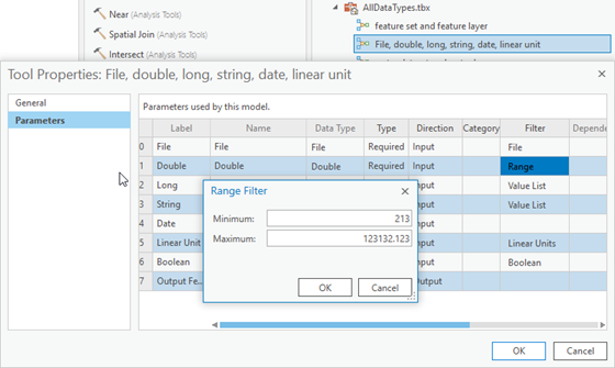

Wenn Sie ein Werkzeug erstellen, können Sie auf der Registerkarte Parameter im Dialogfeld Werkzeugeigenschaften einen Filter festlegen. Es werden nur Filter für unterstützte Eingabedatentypen unterstützt, mit Ausnahme von Daten- oder den Wertelistenfiltern für numerische Datentypen wie Long und Double.
Beispiel
Im untenstehenden Werkzeug hat ein Parameter vom Typ "Double" einen Bereichsfilter mit einem Minimalwert von 213 und einem Maximalwert von 123132,123.
Festlegen eines Bereichsfilters für einen Parameter
Wenn das Werkzeug veröffentlicht und als Web-Werkzeug in ArcGIS Pro verwendet wurde, führt ein Eingabewert außerhalb des Filterbereichs zu einer Fehlermeldung, die darauf hinweist, dass der Wert außerhalb des Bereichs liegt.
Das Verwenden eines Bereichsfilters verhindert, dass Werte außerhalb des definierten Bereichs verwendet werden.
