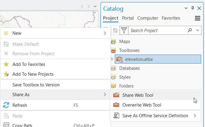

Sie können eine gesamte Toolbox oder einzelne Tasks in ArcGIS Pro wie folgt freigeben oder mithilfe von Python veröffentlichen, indem Sie die Toolbox oder den Task angeben.
Freigabe aus einer Toolbox
Veröffentlichen einer gesamten Toolbox ohne Ausführung von Tasks
