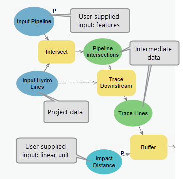

Beispiel mit einem ModelBuilder-Werkzeug

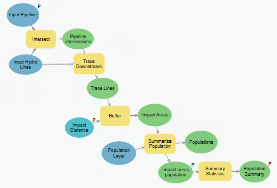

Das folgende Modellwerkzeug ist eine Sammlung von Werkzeugen, mit deren Hilfe überprüft werden kann, wie viele Menschen von einem Pipeline-Leck betroffen sein könnten. Mit dem Workflow werden Schnittpunkte zwischen der Pipeline und dem Fluss gesucht und eine Verfolgung flussabwärts durchgeführt, um zu ermitteln, wie viele Menschen betroffen sein könnten. Dieses Modell wird mit Projektdaten und -parametern eingerichtet und als Web-Werkzeug veröffentlicht, in dem ein Analyst oder die allgemeine Öffentlichkeit die Route der geplanten Pipeline ändern kann, um etwaige Auswirkungen eines Lecks auf die Bevölkerung flussabwärts zu ermitteln. Die Ergebnisse der Web-Werkzeuge zeigen den Punkt an, an dem die Pipeline den Fluss kreuzt, und die Zusammenfassung der von den Auswirkungen betroffenen Bevölkerung.
Modell zum Ausführen von Analysen der Auswirkungen einer Pipeline auf die betroffene Bevölkerung
Werkzeugdesign
Werkzeuge verfügen über Eingabe- und Ausgabeparameter. Mit diesen Werkzeugen können bei jeder Ausführung des Werkzeugs verschiedene Werte bereitgestellt werden. Im Gegenzug erzeugt das Werkzeug verschiedene Analysen. Neben Eingabe- und Ausgabeparametern verfügen Werkzeuge im Allgemeinen über Projektdaten und Zwischendaten. Dies sind Datasets, über die der Benutzer, der das Werkzeug ausführt, im Allgemeinen keine Kontrolle hat. In einem Modell sind die Eingabeparameter mit dem Buchstaben P markiert. Wird das Modell als Werkzeug ausgeführt, steht Ihnen jede Eingabe mit einem P im Werkzeugdialogfeld zur Verfügung, um einen Wert festzulegen, der beim Ausführen des Werkzeugs verwendet werden soll. Über das Pipeline-Modell können Sie bei der Verfolgung flussabwärts den Pipeline-Pfad und eine Entfernung als Puffer festlegen. Bei Verwendung dieses Werkzeugs werden der Pipeline-Standort und die Puffergröße geändert, um die Anzahl der letztlich von der Pipeline betroffenen Personen anzuzeigen. Die Schnittpunkte der Pipeline und die Verfolgungslinie in diesem Beispiel sind Zwischen-Datasets, die durch das Modellwerkzeug erzeugt werden. Diese Zwischen-Datasets werden weder von dem Benutzer benötigt, der das Werkzeug ausführt, noch werden sie als Ergebnis zurückgegeben. Wenn dieses Modell freigegeben wird, bestimmt der zugrunde liegende Geoverarbeitungsservice, wo die Zwischenergebnisse gespeichert werden, und bereinigt diese letztlich, sobald sie nicht mehr benötigt werden.
Eingabeparameter des Modellwerkzeugs

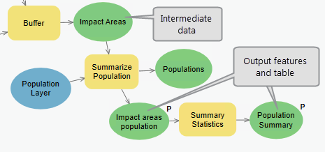

Der Ausgabeparameter ermöglicht dem Werkzeug die Rückgabe eines Ergebnisses an den Benutzer, der das Werkzeug ausführt. In ArcGIS Pro spielen Ausgabeparameter eine wichtige Rolle, da diese Datasets der Karte automatisch hinzugefügt werden. Ein Werkzeug ohne Ausgabeparameter erstellt eine Ausgabe, zeigt diese Informationen jedoch nicht notwendigerweise an. Web-Werkzeuge funktionieren mehr oder weniger genauso; ein oder mehrere Ausgabeparameter sind erforderlich, um das Ergebnis an den Endbenutzer zurückzugeben. Im Pipeline-Modell sind zwei Ausgabeparameter vorhanden: die Bevölkerung betroffener Gebiete, die die Pufferstandorte flussabwärts anzeigen und die Summentabelle der Bevölkerung mit der Zusammenfassung der insgesamt betroffenen Bevölkerung. Beachten Sie, dass es sich bei dem Parameter Bevölkerung betroffener Gebiete sowohl um Zwischen- als auch um Ausgabedaten handelt. Dieser Parameter ist ein Zwischenparameter, da er für das Werkzeug Summenstatistik erforderlich ist. Er wurde jedoch als Modellparameter (P) definiert, durch den dieses Ergebnis bei erfolgreicher Beendigung des Werkzeugs an den Client zurückgesendet wird.
Ausgabeparameter des Modellwerkzeugs

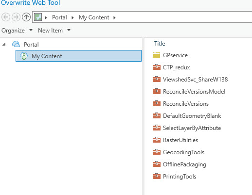

Wählen Sie das Werkzeug zum Überschreiben aus, und klicken Sie auf OK, um den Bereich Web-Werkzeug überschreiben zu öffnen. Die Prozesse vorab veröffentlichter Konfigurationen für Web-Werkzeuge sind für Web-Werkzeug freigeben und Web-Werkzeug überschreiben identisch, wie unten dargestellt.

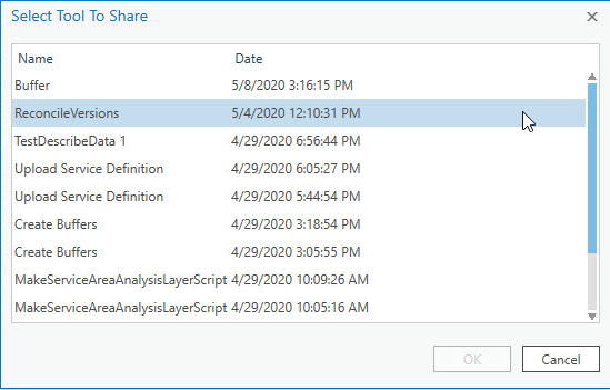

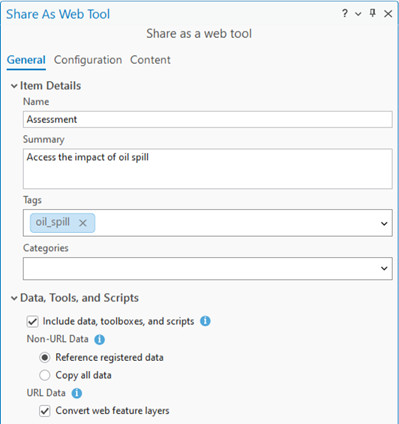

Sie können auch auf Freigeben > Web-Werkzeug klicken, um entweder Web-Werkzeug freigeben oder Web-Werkzeug überschreiben auszuwählen. Wenn Sie die Option Web-Werkzeug freigeben auswählen, dann wählen Sie in einem Werkzeugfreigabebereich mit allen erfolgreich ausgeführten Elementen ein Element aus.
Bereich "Werkzeug zum Freigeben auswählen"
Wenn Sie die Option Web-Werkzeug überschreiben auswählen, dann wählen Sie im Bereich mit allen vorhandenen Web-Werkzeugen, die Sie in Eigene Inhalte veröffentlicht haben, ein Element aus, das überschrieben werden soll. Wählen Sie dann im Bereich mit allen erfolgreich ausgeführten Elementen ein Element aus, mit dem überschrieben werden soll. Wenn Sie Analyse > Verlauf auswählen, werden die Schritte zum Überschreiben in diesem Workflow rückgängig gemacht.

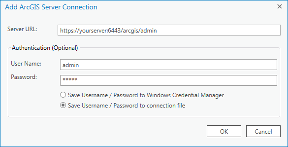

Hinzufügen einer ArcGIS-Server-Verbindung
Sie haben zwei Möglichkeiten, um eine Verbindung unter Verwendung von Neue ArcGIS-Server-Verbindung hinzuzufügen hinzuzufügen.
  1. Klicken Sie in ArcGIS Pro auf der Registerkarte Katalog mit der rechten Maustaste auf eine beliebige Stelle im Bereich Projekt, und wählen Sie Neue ArcGIS-Server-Verbindung aus, um das Verbindungsfenster wie unten gezeigt zu starten.
  2. Wählen Sie auf der Registerkarte Einfügen auf dem Menüband Verbindung aus und dann Neuer ArcGIS-Server, um das Verbindungsfenster wie unten gezeigt zu öffnen.
Fenster "ArcGIS Server-Verbindung hinzufügen"
Geben Sie den Server-URL-Pfad und die Administrator-Anmeldeinformationen an. Ein neues Element für die Serververbindung mit der Erweiterung .ags wird unter Server im Bereich Projekt hinzugefügt.

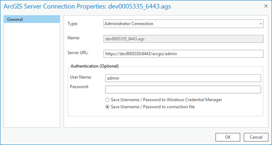

Für die im vorherigen Schritt erstellte Verbindung wird der Verbindungstyp Publisher-Verbindung verwendet. Zum Freigeben eines Geoverarbeitungsservice ist jedoch eine Administratorverbindung erforderlich. Um den Verbindungstyp zu ändern, klicken Sie mit der rechten Maustaste auf das Serververbindungselement, und wählen Sie Eigenschaften aus, um das Fenster Eigenschaften der Verbindung zum ArcGIS-Server zu öffnen. Ändern Sie den Typ Publisher-Verbindung in Administratorverbindung.
Fenster "Eigenschaften der Verbindung zum ArcGIS-Server"

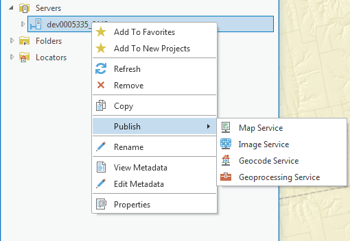

Wenn der Typ der Serververbindung "Administrator" lautet, klicken Sie mit der rechten Maustaste auf die Serververbindung, und wählen Sie Veröffentlichen aus. Verwenden Sie die Option Geoverarbeitungsservice, um das Fenster Ausgewählte(s) Verlaufselement(e) zu öffnen. Wählen Sie das Element in der Liste aus, um das Fenster Geoverarbeitungsservice veröffentlichen zu öffnen. Überprüfen Sie vor dem Veröffentlichen des Service die Eigenschaften in den Bereichen Allgemein, Konfiguration und Inhalt.
Dropdown-Menü "Geoverarbeitungsservice veröffentlichen"

Die meisten Web-Werkzeuge oder Geoverarbeitungsservices verfügen über Eingabe- oder Projektdaten. Bei der Freigabe des Verschmutzungsbewertungsmodells als Web-Werkzeug müssen Sie überprüfen, ob es unter den Eingabe- oder Projektdaten Nicht-URL-Daten oder URL-Daten gibt. Sie können Nicht-URL-Daten auf den Server kopieren, indem Sie eine statische Kopie der Daten erstellen, die der Service verwendet. Alternativ können Sie das Kopieren der Daten überspringen und eine Referenz erstellen, auf die der Service zugreifen kann. URL-Daten stellen die Eingabe aus einer Service-URL bereit.
Bei der Freigabe des Verschmutzungsbewertungsmodells als Web-Werkzeug enthalten die Projektdaten statische Fluss- und Bevölkerungs-Datasets, d. h. diese Datasets werden selten aktualisiert. Das Kopieren dieser Projektdaten auf den Server ist eine mögliche Lösung. Bei dem Veröffentlichungsprozess werden Daten erfasst und (bei Bedarf) in File-Geodatabase-Feature-Classes konvertiert, wobei sie auf dem Server extrahiert und vom Service verwendet werden. Aktivieren Sie in diesem Fall das Kontrollkästchen Alle Daten kopieren unter der Überschrift Nicht-URL-Daten.
Erwägen Sie, ob die Analysemethode leicht abgeändert wurde und der Benutzer keine eigene Pipeline vorgeschlagen hat. Die alternativen Pipeline-Vorschläge wurden durch einen anderen Prozess erzeugt und der Benutzer hat verschiedene Eingaben für das Werkzeug bereitgestellt. In diesem Fall wird die vorgeschlagene Pipeline zu Projektdaten. Demzufolge ist es empfehlenswert, dieses Dataset in einer Enterprise-Geodatabase oder einem Ordner mit einem UNC-Pfad (Universal Naming Convention) und Serverzugriff abzulegen. Diese Speicherorte ermöglichen, dass das Werkzeug das Dataset referenzieren kann. Aktivieren Sie bei der Freigabe optional das Kontrollkästchen Registrierte Daten referenzieren unter der Überschrift Nicht-URL-Daten, und legen Sie eine Referenz für die Daten fest, die den ArcGIS Server-Data Store verwenden. Der Veröffentlichungsprozess behält eine Referenz auf die Datenbank oder den Ordner bei, statt eine statische Kopie zu erstellen. Die Daten können zu einem späteren Zeitpunkt von einem Projektanalyst in der Enterprise-Geodatabase oder dem Ordner aktualisiert werden und das Web-Werkzeug kann Analysen für den neuesten Pipeline-Vorschlag durchführen.
Eine weitere Möglichkeit ist die Bereitstellung eines Feature-Datasets, das nicht aus einer Pipeline des Benutzers stammt und nicht häufig aktualisiert wird, um die Eingabe aus einem Web-Feature-Layer (Feature-Service) oder einem Kartenbild-Layer (Kartenservice) mit einem Feature-Sublayer bereitzustellen. Deaktivieren Sie während der Veröffentlichung das Kontrollkästchen Feature-Layer konvertieren, um die URL-Daten während des Prozesses beizubehalten. Ist das Kontrollkästchen aktiviert, werden die Daten während der Veröffentlichung auf den Server kopiert und die im Werkzeug verwendeten referenzierten Daten werden zu statischen Daten auf dem Server. Wenn Ihre Eingabe aus einem Raster-Dataset stammt, geben Sie die URL-Daten mit dem Web-Bilddaten-Layer (Image-Service) an. In diesem Fall ist es nicht erforderlich, das Kontrollkästchen Feature-Layer konvertieren zu aktivieren, da die URL während der Veröffentlichung stets beibehalten wird.
Datenoptionen für Web-Werkzeuge

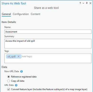

Festlegen der Eigenschaften des Web-Werkzeugs und des Geoverarbeitungsservice

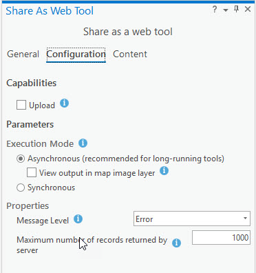

Die Ausgabe des Werkzeugs zur Verschmutzungsbewertung sind Features und eine Tabelle. Die von diesem Werkzeug erzeugte und zurückgegebene Datenmenge ist eingeschränkt, sodass das Web-Werkzeug als asynchroner Service ohne Ergebniskartenservice eingerichtet wird. Die Anzahl von maximal 1000 Datensätzen als Standardeinstellung ist ausreichend. Legen Sie die Meldungsebene auf Fehler fest, um sicherzustellen, dass nur Meldungen zurückgegeben werden, die sich auf einen möglichen Fehler des Werkzeugs beziehen. Bei erfolgreicher Ausführung des Web-Werkzeugs werden dem Endbenutzer keine normalen Verarbeitungsmeldungen angezeigt.
Konfigurationsoptionen für Web-Werkzeuge
Web-Werkzeuge sind unter Eigene Inhalte verfügbar. Sie können das Werkzeug für Ihre Organisation, für alle Benutzer oder für ausgewählte Gruppen freigeben. Das Werkzeug zur Verschmutzungsbewertung ist ein Werkzeug, das Sie für bestimmte Projektbeteiligte in der Organisation, die Pipeline-Analysen durchführen müssen, freigeben können. Durch Auswahl der entsprechenden Gruppen können diese Benutzer das Werkzeug schnell finden und verwenden.
Freigabeoptionen für Web-Werkzeuge
