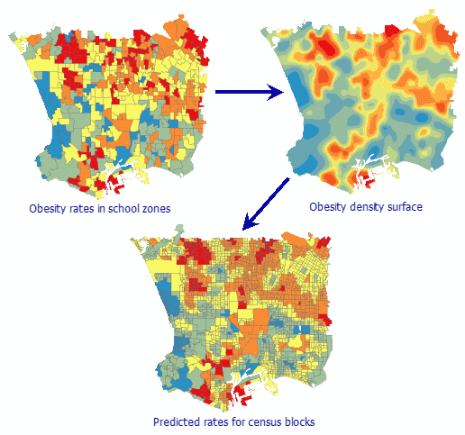

Workflow zur Daten-Neuaggregation von Polygon in Polygon
Die Neuaggregation von Polygondaten (z. B. die Herunterskalierung von Bevölkerungszahlen) ist ein zweistufiger Prozess. Zunächst wird aus den Quellpolygonen eine geglättete vorhergesagte Oberfläche für einzelne Punkte erstellt (diese Fläche kann oft als Dichte- oder Risikooberfläche interpretiert werden), und anschließend wird die vorhergesagte Oberfläche wieder in die Zielpolygone aggregiert. Die Erstellung der vorhergesagten Oberfläche erfordert eine interaktive Variografie und muss daher mit dem Geostatistical Wizard erfolgen. Die Ausgabe des Geostatistical Wizard ist ein geostatistischer Layer mit Vorhersagen oder Standardfehlern der Vorhersage. Wenn eine Neuaggregation in neue Polygone nicht erforderlich ist, kann der Workflow hier beendet werden.
Sobald eine vorhergesagte Oberfläche erstellt wurde, kann die Aggregation mit dem Geoverarbeitungswerkzeug Flächeninterpolations-Layer in Polygone in einen anderen Satz von Polygonen durchgeführt werden. Die nachstehende Grafik zeigt den Workflow für die Vorhersage der Adipositasraten in den Zählblöcken von Los Angeles anhand der Adipositasraten in den Schulbezirken von Los Angeles.
Polygon-in-Polygon-Neuaggregation

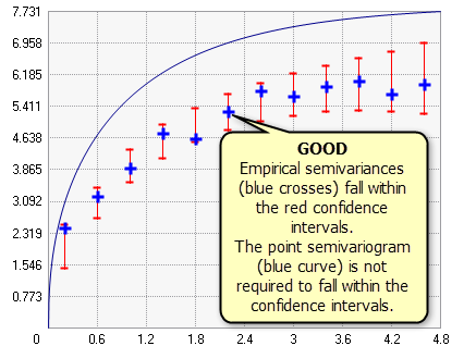

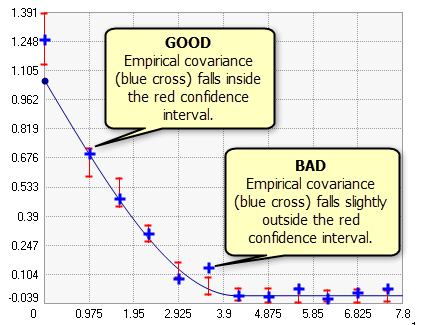

Die Standard-Kovarianzkurve passt oft nicht gut zu den Daten. In diesem Fall müssen die Variografie-Parameter geändert werden. Die Anpassung einer korrekten Kovarianzkurve ist oft schwierig, und der beste Weg zu einer Verbesserung ist im Prinzip das Üben, aber im Folgenden nennen wir einige Faustregeln, die Ihnen zu einem guten Modell verhelfen können:
  • Verringern Sie den Wert für Größe der Entfernungsstufen, bis die empirischen Kovarianzen nicht mehr negativ sind.
  • Wenn das Modell immer noch nicht passt, experimentieren Sie mit dem Parameter Modell. K-Bessel und Stabil sind die funktionalsten Modelle, aber sie benötigen auch die längste Bearbeitungszeit.
  • Wenn Sie eine Kombination aus Größe der Entfernungsstufen and Modell finden, die fast passt, können Sie den Wert Linienrasterabstand reduzieren. Beachten Sie jedoch, dass eine Verkleinerung des Linienrasterabstands die Bearbeitungszeit schnell erhöht. Der Parameter "Linienrasterabstand" wird unter "Neue Parameter für die Flächeninterpolation" weiter unten beschrieben.
Wie in der Grafik unten zu sehen: Wenn Funktionstyp in Semivariogramm geändert wird, verläuft die Semivariogramm-Kurve für Punkte (die blaue Linie in der unten stehenden Grafik) möglicherweise nicht durch die Konfidenzintervalle. Das ist kein Problem, und die Kriterien für ein gutes Modell ändern sich nicht: Wenn ein großer Prozentsatz der empirischen Semivarianzen im Bereich der Konfidenzintervalle liegt, können Sie auf die Genauigkeit Ihres Modells vertrauen.
