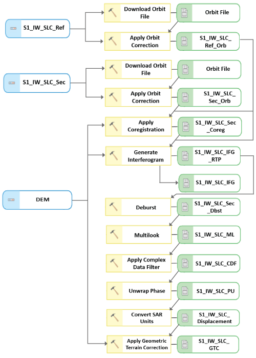

Das Toolset "Synthetic Aperture Radar" in der Toolbox "Image Analyst" enthält Werkzeuge zum Generieren von Bodenversatzwerten aus Sentinel-1 SLC-Daten. Die in der folgenden Tabelle aufgeführten Werkzeuge unterstützen den DInSAR-Workflow, wie im nachfolgenden Diagramm dargestellt.

Workflow für die Verarbeitung einer DInSAR-Ausgabe
