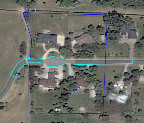

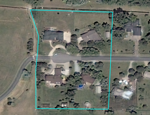

Erstellen Sie die Region, die Sie bearbeiten möchten.
Im Pixeleditor werden Änderungen an der angegebenen Region vorgenommen. Im Dropdown-Menü Region können Sie das Werkzeug auswählen, mit dem Sie die Region angeben möchten. Über den Regionsmodus können Sie eine Region erstellen oder eine vorhandene Region ändern. In diesem Workflow-Beispiel wird eine zu verpixelnde Region angegeben, wobei allerdings die Straße, die durch die Region verläuft, nicht verdeckt werden soll.
  1. Zoomen Sie auf den Bereich mit den Daten, die Sie verpixeln möchten.
  2. Klicken Sie auf der Registerkarte Pixeleditor auf den Dropdown-Pfeil unter Regionsmodus, und wählen Sie Neu aus.
  3. Klicken Sie auf den Dropdown-Pfeil unter Region, und wählen Sie Polygon aus.
  4. Zeichnen Sie ein Polygon um den Interessenbereich, und doppelklicken Sie, um das Polygon zu schließen.
    Neue Polygonregion
  5. Aktivieren Sie die Umschaltfläche Regionen beibehalten . Auf diese Weise wird sichergestellt, dass mehr als eine Region auf der Karte dargestellt wird.
  6. Verwenden Sie das Werkzeug Regionspolygon, um den Bereich abzugrenzen, in dem die Straße durch die zu verpixelnde Region verläuft. Dieser Bereich soll beim Verpixeln ausgespart bleiben.
    Straßenregion

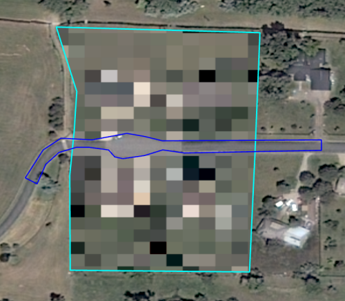

Verpixeln der Region
Nachdem die Region sowie der Bereich, der ausgespart bleiben soll, erstellt wurden, kann der vertrauliche Bereich verpixelt werden.
  1. Klicken Sie auf das Dropdown-Menü Operationen, und wählen Sie in der Galerie Verpixeln aus.
    Der Bereich Pixeleditor-Operationen wird geöffnet.
  2. Klicken Sie auf das Werkzeug Auswählen in der Gruppe Region.
  3. Wählen Sie die erste Region aus, die Sie erstellt haben, da es sich hierbei um die Region handelt, die verpixelt werden soll.
  4. Wählen Sie im Bereich Pixeleditor-Operationen die Option Verpixeln aus, und legen Sie dann den zu verwendenden Faktor fest; höhere Werte erzeugen einen gröberen Pixeleffekt. Verwenden Sie den Standardwert 8.
  5. Aktivieren Sie das Kontrollkästchen Schnittpunkte von Regionen ausschließen. Dies bewirkt, dass die Straße, die die ausgewählte Region schneidet, nicht verpixelt wird.
    Ergebnis der Verpixelung
    Die Region wurde verpixelt, wobei die Straße von der Operation ausgeschlossen wurde.
