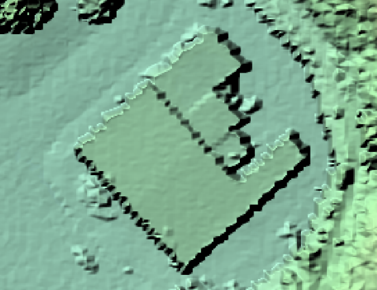

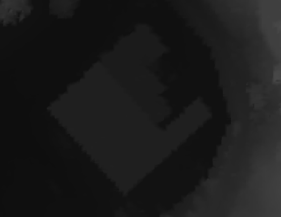

Die Gruppe Inspektion enthält Werkzeug zum Bearbeiten von Höhendaten. Mit Ausreißer identifizieren lassen sich die Pixel hervorheben, die statistisch von den Normalwerten innerhalb des ausgewählten Interessenbereichs abweichen. Als Ausreißer gelten Pixelwerte mit die drei oder mehr Standardabweichungen vom normalen Wertebereich. Sobald die Ausreißer identifiziert wurden, können diese Anomalien mit dem Werkzeug Ausreißerfilter aus den Höhendaten entfernen. Mit Minimum und Maximum suchen lassen sich die Minimal- und Maximalwerte innerhalb des ausgewählten Interessensbereichs hervorheben. Die minimale Pixelanzahl wird in Grün und die maximale Anzahl in Rot dargestellt. Um die ausgewählten Pixel entweder unter Ausreißer identifizieren oder Minimum und Maximum finden zu deaktivieren, klicken Sie in der Gruppe Inspektion auf die Schaltfläche Pixelauswahl aufheben . Mit Geschummertes Relief können Sie Höhendaten in ihrer ursprünglichen Form oder als geschummertes Relief darstellen. Die Ansicht "Geschummertes Relief" kann Ihnen helfen, abrupte Veränderungen oder Feinheiten in der Höhe zu erkennen, die in einem digitalen Höhenmodell (DEM) schwer zu erkennen sind.
DEM-Ansicht Geschummerte Reliefdarstellung eines DEM
